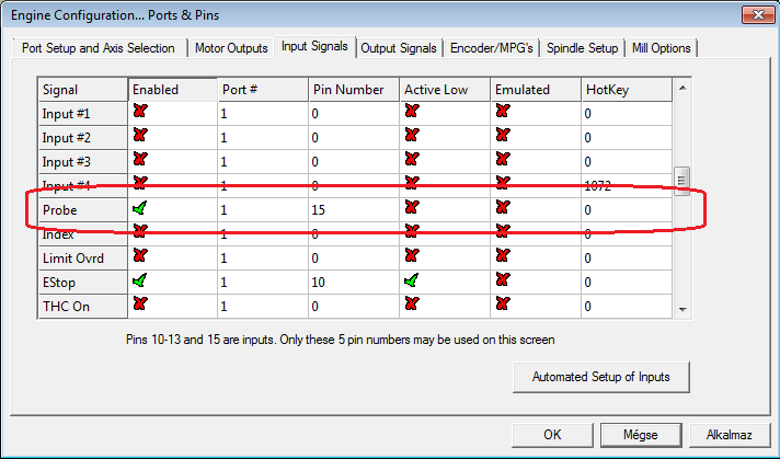

Sziasztok segítségre lenne szükségem[#integet2] a mach3 ban szeretném kiprobálni egyszerű alakok digitalizálását a kérdésem hogy hol kell beállítani azt hogy melyik pinre van a tapintó kötve  elöre is köszzzzzzz!!!!!![#nemtudom]
Az mindegy melyik bemenet pin.
Mach-ban a Probe inputhoz kell hozzárendelni.
Ülj le, egyes. [#vigyor3]
A helyes megfejtés: Config/Ports and Pins/Input signals/Probe.

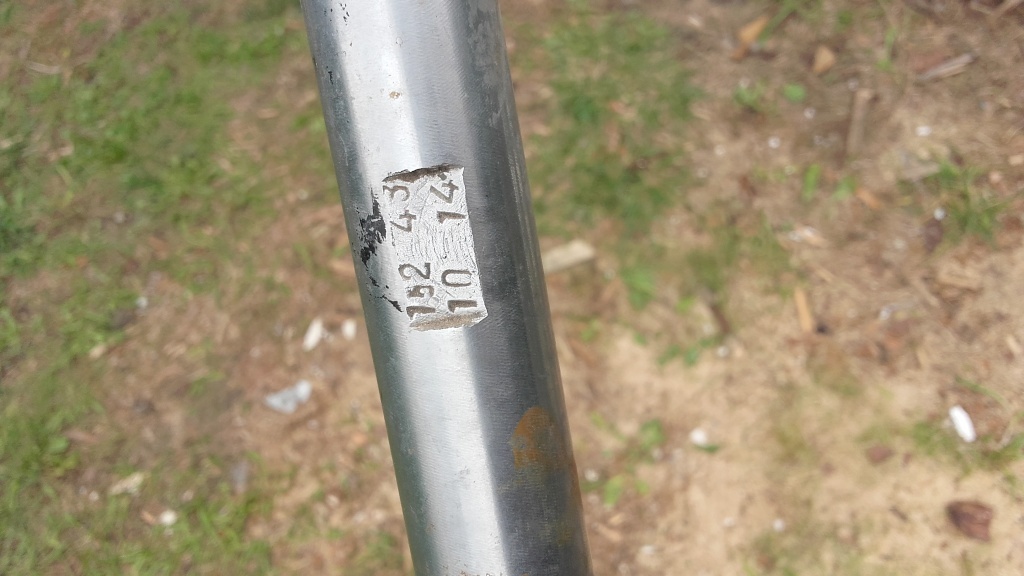

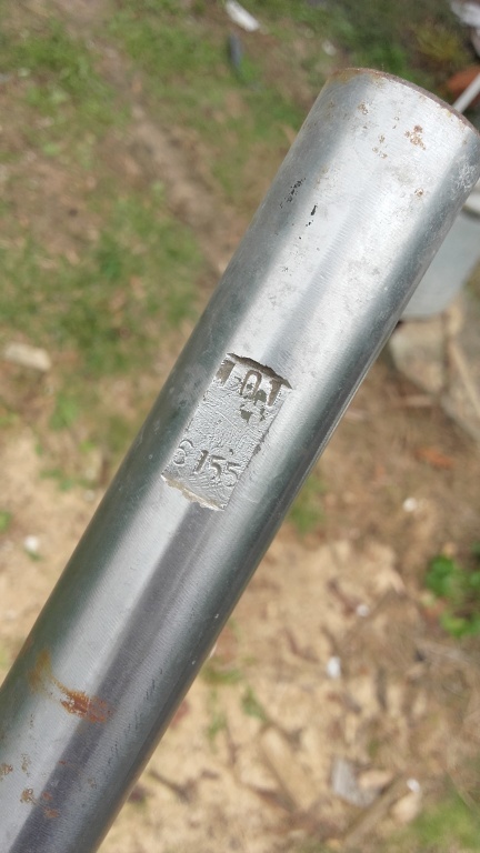

Hozzám került egy fémrúd (igen, tömörcső [#wink]), két jelőlést is látok rajta. Tudja valaki, hogy mit jelentenek? Hátha valami értékesebb anyag, akkor nem használnám el mondjuk szőlőt karózni... [#smile] Köszönöm!
Fém készterméken a legritkább esetben szokták az anyagminőséget beütni, valószínűbb hogy az adott szerkezetben ennek az alkatrésznek a cikkszámát találod rajta.
