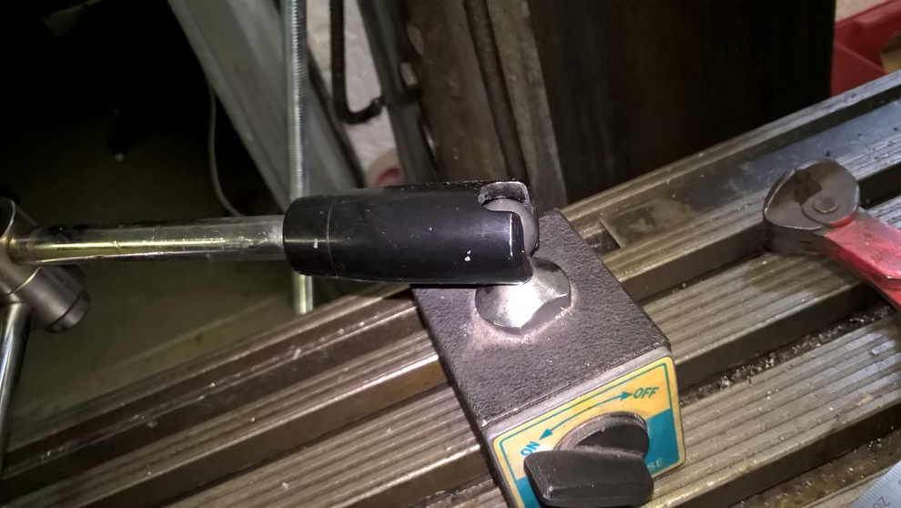

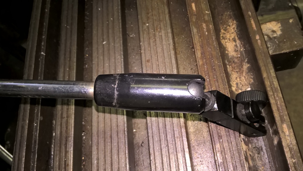

Kaptam egy mérőóra állványt, de nem tudom meghúzni, se szétszedni... Valaki találkozott már ilyen problémával? Lehet vele valamit kezdeni?
Előre is köszönöm a segítséget!
És hol a középső rögzítő tekerője ?
Anélkül nehéz lesz bármit is csinálni vele.

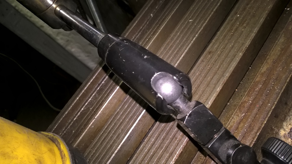

A gömbcsuklókkal van baj.
Arra ne vegyél mérget azért !
Gondolom ismered ezt a típust, egy ponton meghúzva rögzül az összes szabad rész.
Lehet valakinek szétesett aztán ez az kimarad a középső részéből.

Az a baj, hogy nem ismerem. Sőt ez az első állványom, de majd délután csinálok róla jobb képeket.
Ha nem ismered akkor elmondom, hogy a középső tekerővel rögzül az összes mozgó része.
Van amiben két kúpot húz egymással szembe ami a szárban lévő rudakat tolja rá a gömbre és így rögzíti mind a 3 pontot egyszerre.

Ez egy hidraulikus szerkezet. A középső csavar egy dugattyút nyom meg és az olaj nyomás rögzíti az összes csuklót. Ha vissza tekered a csavart akkor engedi mozgatni. Természetesen nem engedheti a folyadékot sehol. Kb 3 hete tettem rendbe egy MÉH-ből szerzett darabot. Meghúzva azóta is tartja a pozícióját. Szétszedni úgy lehet ki kell csavarni a szárakat a középső részből. Olajjal feltöltésnél légteleníteni kell (injekciós tű).

Azért kell szétszedni hogy lásd mi van benne.

Ha a csavar leszedődik szétlehet húzni, ha van rajta o gyűrű akkor hidraulikus.
Na igen, de az már kinézetre is látszik, hogy egy jóval egyszerűbb darab.
szabo janko
Elmondom neked az enyém is pont így néz ki.
