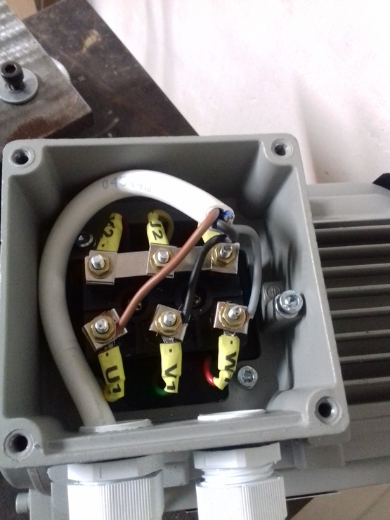

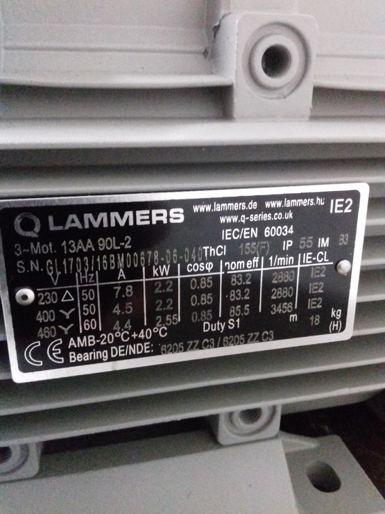

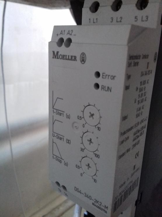

Van egy ilyen motorom ami az alábbi módon van bekotve a képen látható lagyinditon keresztül. Az egesz előtt van egy 3fázisú ssr amit a mach3 kapcsol. A motor polusain kimerheto a 230v. A motor mégsem indul. A lagyinditon zölden villog a run. Mi lehet a gond.

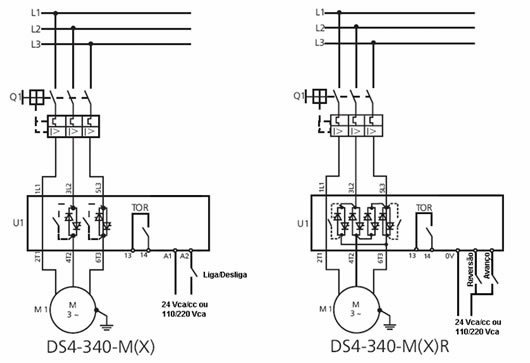

Lehet , hogy hülyeséget írok de az A1-A2-n nem látom a bekötést .[#fejvakaras]
A lágyindító úgy tudom 2 fázist vezérel a harmadik fázis állandóan rajta van a motoron talán ezért tudsz mérni 230 V-ot - bár azt sem tudom hogyan mértél pontosan . A vezetékek között 400 V-ot kellene mérni a felfutás után .Ha hülyeséget írtam elnézést .
z2a2u8wf
A1-A2-re Mit kell kötni?
z2a2u8wf
És mire való a 13 14 bekötés?
Ez is egy SSR így ugyanazt a vezérlő 24 V dc feszt mint a kapcsoló szilárdtest relére kötöttél - szerintem .
