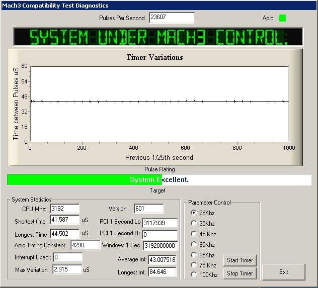

Win7 alatt csinálom a lézeres melókat, tehát megy az LPT port Win7 alatt !
Viszont 64 biten nem fog működni a Mach Pulseing Engeine!
Ennyi !
Annyira nem kezeli, hogy ennek is a stencil-e is Win7 alatt készült LPT portal Mach3-al !
Igaz maga a PC egy erőmű és mivel nincs rajta se billentyűzet se monitor így 50 méterrel távolabbról, távoli asztal eléréssel van kezelve, irányítva.

Win7 nálam is kezeli az LPT-t, ott valami tévedés lesz.
Mivel esik és így nem volt kedven szétázni, így távolról indítottam a gépet majd futtattam egy Driver tesztet.
Ennyire nem fut Win 7 alatt [#nevetes1]
Szerintem sokan megirigyelnék az ilyen időzítést XP alatt is !

Hol kell az op rendszerben beállítani  a párhuzamos portot ?
Mert alapból nem kezeli.
Ha nincs az alaplapon LPT port akkor nem is fogja kezelni !
Csak fel lett telepítve az oprendszer aztán a Mach 3 és működik.
Akkor azzal a rendszerrel valami probléma van !
Alaplapi vagy PCI-os?
BIOS-ban engedélyezvevan?
Driver telepitve?
Amúgy meg Startmenü / Számítógépre jobb click és ott tulajdonságok / eszközkezelő.
Utána Műveletek fül  / Régi típusú hardver hozzáadása. ( ha ott nem jelenne meg akkor először valamelyik hardverra kattincs )
De XP alatt is pontosan így működik, tehát felesleges tovább írnom !
