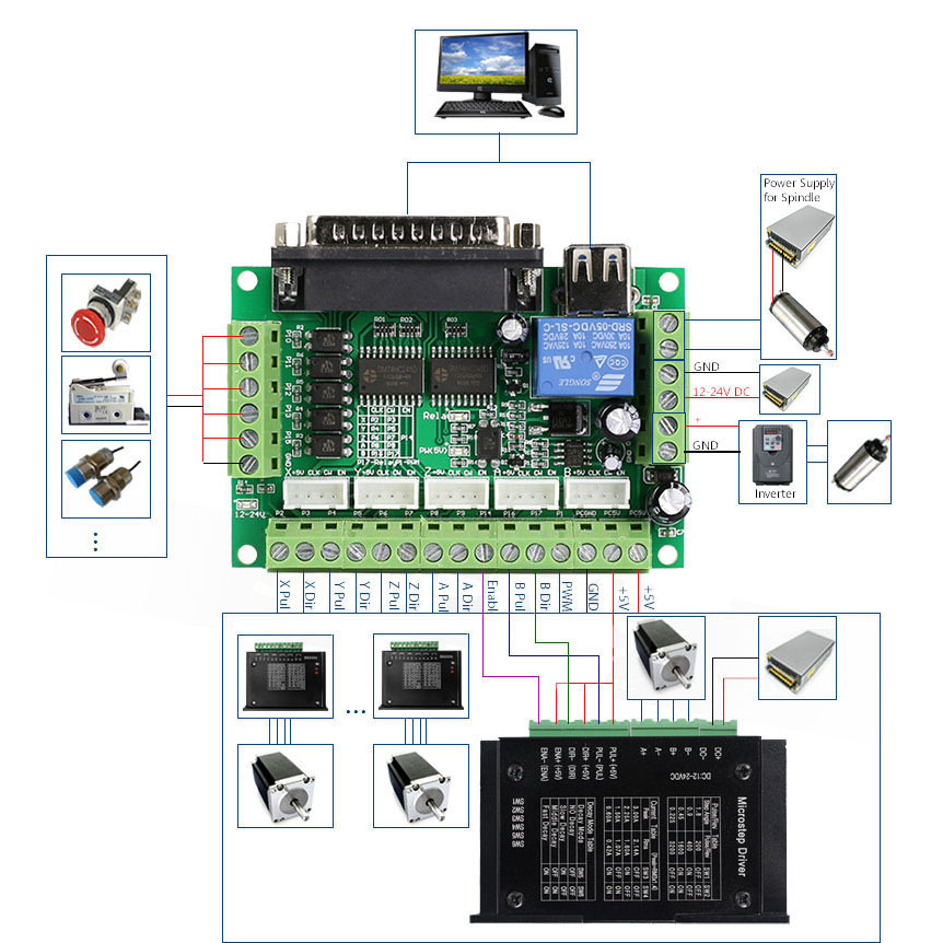

Sziasztok! Segítséget szeretnék kérni! Eza fajta leválasztó kártya jó lenne diódás lézerhez?A lézer bekapcsolását valamelyik PWM kimenetre lehet kötni?
Ez 0és10V között szabályoz (frekiváltóhoz), de ha egy osztótagot beteszel, akkor működhet 0-5V között.
Én a 2-es PIN-ről vettem le a PWM-et, amit persze a PC LPT-ről kapott, a  linuxcnc-ből.
Kinézetre a megszólalásig hasonlót használok, de az vezetékes.
Annál csak a Mach3 driver-t kellet felrakni és minden működik egyből.

Köszi Zozo! mivel nem értek annyira hozzá, de ott alul is van 1 PWM kimenet.az nem jó ? vagy az is 10 voltos?Ha te a 2-es pinre tetted,ami az x tengelyhez tartozik akkor mivel mozgattad a tengelyeket? Vagy lehet úgy is hogy kivezetem    pl. a B tengely dir, vagy step kivezetéséről?.Vagy volna 1 másik hasonló interface kártya amin van digitális kimenet a lézer be ki kapcsolgatásához?

Bocs, elírtam, nem PIN2-t, PIN1-et használtam fel a PWM-nek, de nincs jelentősége, mindegyik jó lenne. A kimenetek/bemenetek PIN-jei átkeresztelhetők, csak a másik oldalon is ugyanaz a funkciója legyen.
Visszatérve, a 0-10V-os kimenet az leválasztott analóg jel, míg az alul lévő PWM kimenet csak átfut az illesztő kártyán, valójában a PC adja ki a PWM-et.
Gyakorlatilag a motor sebességével, vagyis a G-kód S értékével tudod szabályozni a lézer teljesítményét.
100% kitöltöttséghez rendeled a max fordulatszámot, ez a max. lézer teljesítmény.
