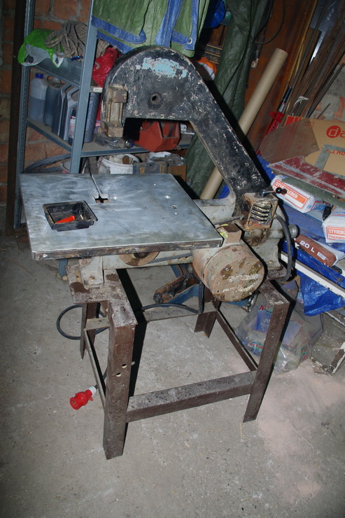

Vásároltam egy öreg három tárcsás szalagfűrést. 260-as öntöttvas tárcsákkal és vázzal. Elkezdtem rendbe rakni és rögtön két kérdésem is volna:

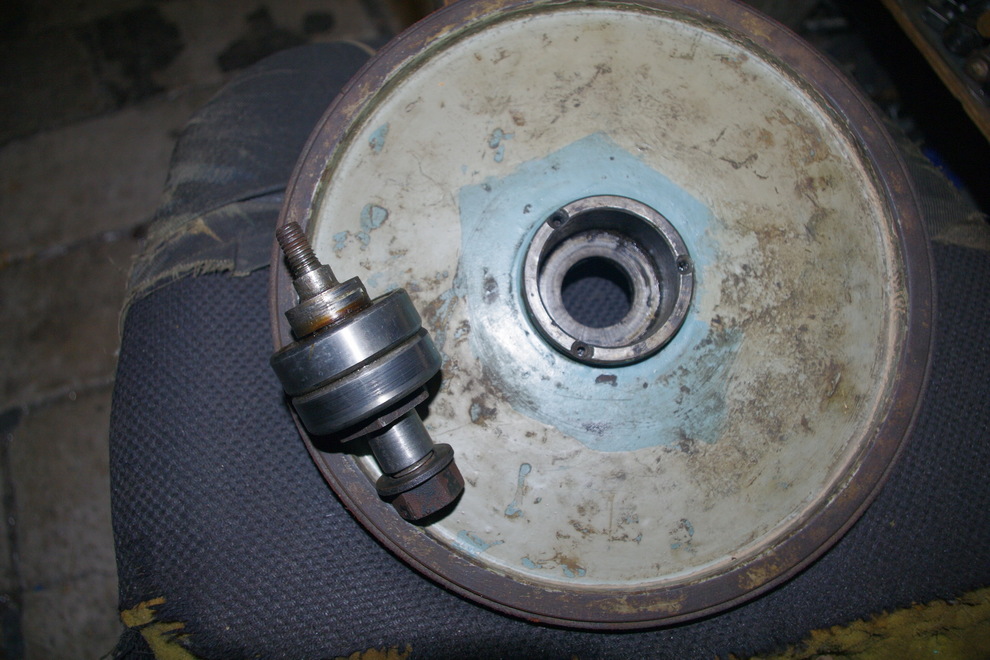

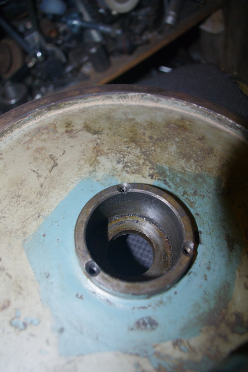

Az egyik tárcsában dupla mélyhornyos csapágy van amit furcsa módon a fészek szélébe fúrt három m4 süllyesztett fejű csavar biztosít. A gond az hogy az egyik csapágy megforog a a kerékben. Látszik hogy valaki már telepontozta a fészket. Szerintetek hogy javíthatnám? A beragasztott csapágytól kezdve  a kiesztergálás és perselyezésig volna ötletem, beleértve azt a barbár ötletet is, hogy a csapágy peremébe egy picit beleköszörülök ott ahol a csavarok fogják, így alakkal is zárna a kötés.

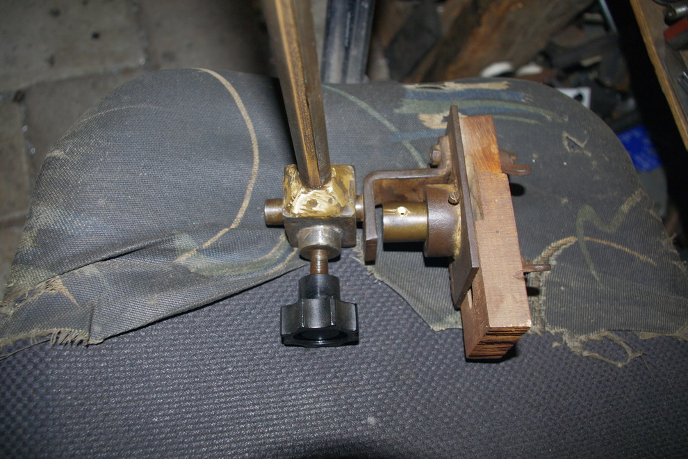

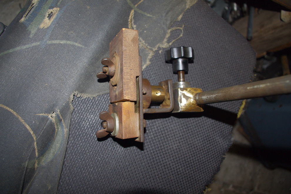

A másik kérdésem az hogy a gépen csak felül van vezetve a szalag, hátulról egy bronz csapágyban futó tengely tárcsája támaszt, míg oldalról két szárnyas anyával rögzített fahasáb támaszt. Kérdés hogy érdemes-e ezt golyóscsapágyas támasztókra cserélni? Milyen hátránya van a fa vezetőnek?

A vezetővel tudok segíteni. A fa mögött kellene lenni egy támasztónak ami csak 1 csapágy golyón forog. A vezetőnek semmi hátránya mert széles és keskeny laphoz is jó nem teszi tönkre a fűrészlapot. Én nem cserélném csapágyra.
 Támasztó :
Ragasztó, tíz perc után igazi tiszta száraz érzés.
A süllyesztett fejű csavar úgy is kiszopósodna, hiába köszörülnél a gyűrűbe.
Pár évente csapágycserénél meg megmelegíted és kint is van.

Stimm, pont ilyen a támasztó, és valóban egy csapágygolyóra támaszkodik. Úgy sejtem hogy egy talpcsapágy gyűrűje lehet az elejére forrasztva? és az találkozik a szalaggal.
