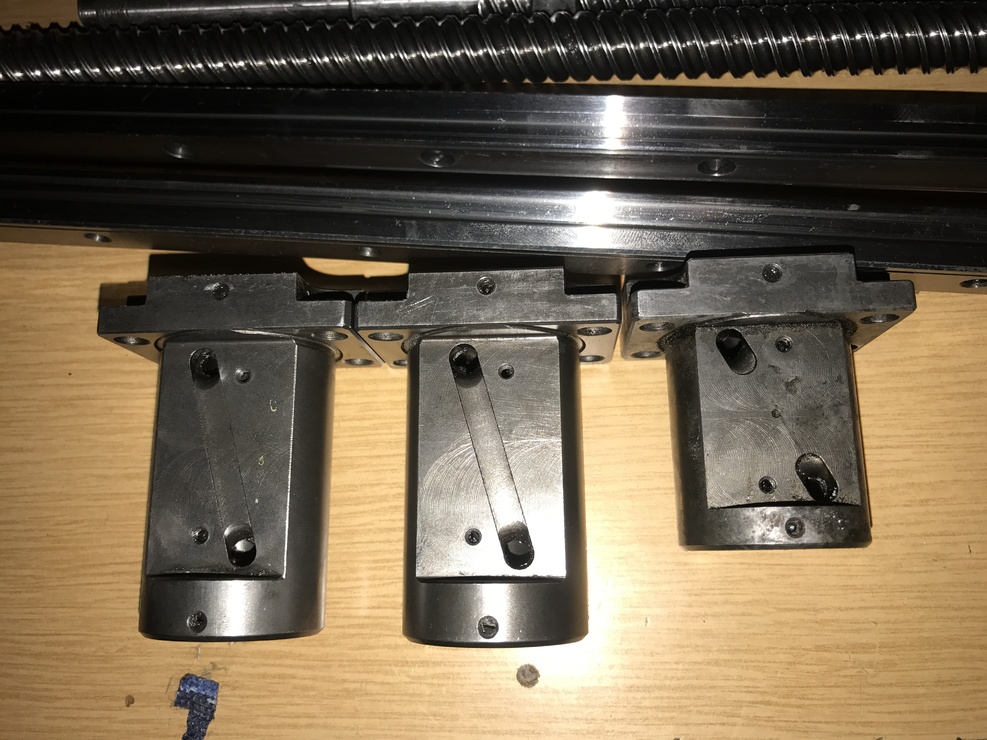

Hello, vasaroltam 3 golyosorsot hasznaltan, olcson es eleg lepukkant allapotban. Az orsot szetszedtem kibontottam belole az osszes golyot es kitakaritottam. Holnap vasarolok hozzajuk megfelelo meretu golyot, a kerdesem az lenne hogy van e valami kulonleges zsir amit hsznalnom kellene az osszerakasnal ? Milyen szakszeru lepesei vannak az osszerakasnak? Eleg ha csak megtomom golyoval, forgatom, ujra golyok, forgatas es egyszer majd kijon a visszaforditonal? Mennyit kell beletennem ? Koszonom a valaszokat!
Annyit kell belerakni, hogy 1 vagy annál kisebb hézag maradjon.
lágy fehér lítium zsír
adalékolt zsír megakasztja
Összerakásnál arra figyelj, hogy a golyók nem fognak kijönni a visszavezető furaton, mivel a visszavezető cső kampós vége alakítja ki azt a pályát ami kivezeti.
És inkább legyen 2 golyóval kevesebb mint véletlen 1-el több !
Ismerős sokeresen megtömte fullra golyókkal majd a visszavezető csövet is és a rögzítő elemmel ráhúzatta a helyére.
Az elején egész jónak tűnt aztán meg elkezdett szorulni.
24 Nm alap nyomaték meg nem az a dolog ami viccel, de az is megizzadt ez az 1 darab plusz golyó miatt.

"Annyit kell belerakni, hogy 1 vagy annál kisebb hézag maradjon."
Vagy annyit amennyi benne volt gyárilag?! :)
