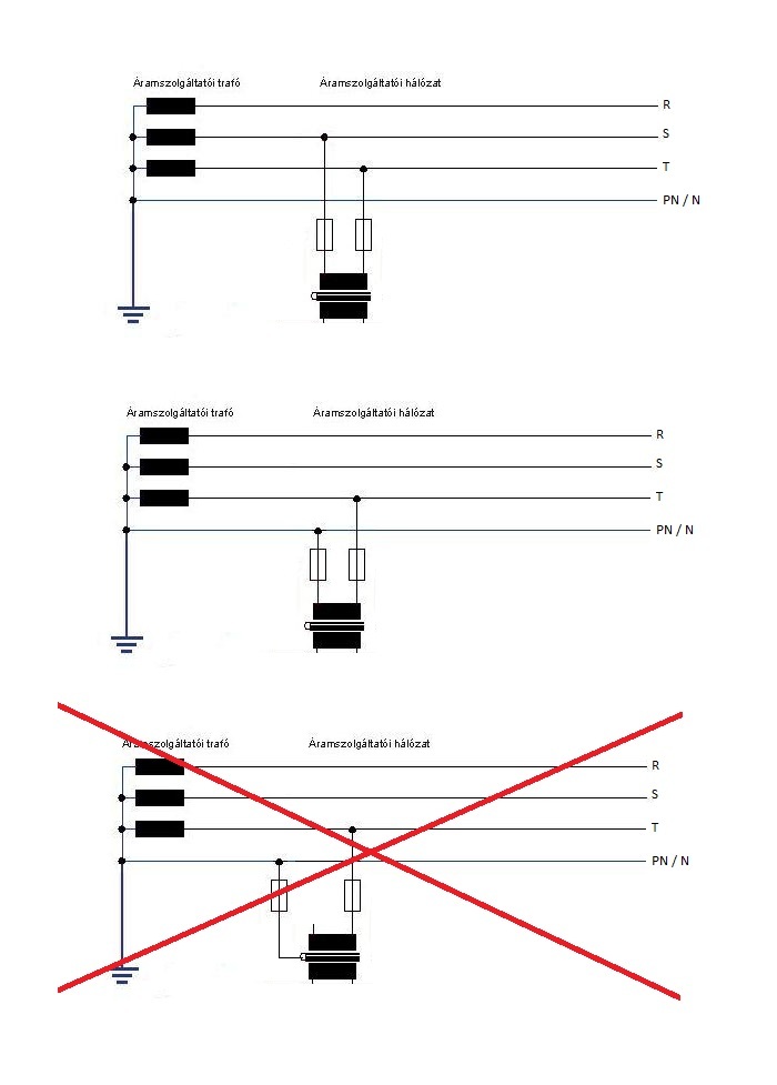

Gyorsan rajzoltam egyet.
Mellékelt ábrára magyarázat !
Felső   : ahogy eredetileg be volt kötve !
Középső : ahogy be kellene kötnöd !
Áthúzott: ahogy bekötötted és így nem működik, sőt elrettentő példa ! [#circling]
OKJ-s papírral rendelkező "villanyszerelő" nem tudott bekötni egy kompresszor nyomáskapcsolást.
Erről ennyit !
