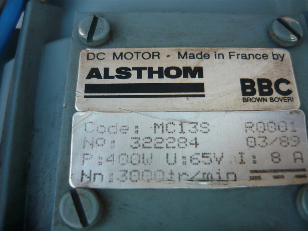

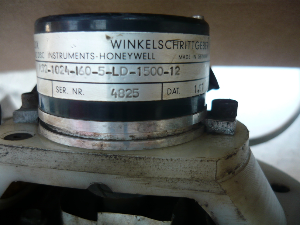

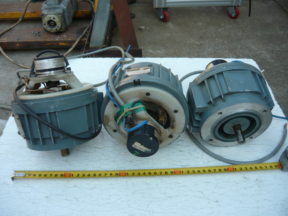

 Valaki megmondaná,hogy a képeken lévő motorjaimhoz,akár kompromisszumok árán is, használható-e az eladó (Kozo féle) Dc szervo meghajtó?
Valakinek nincs meg a gépén a Sneci féle encoder szimmetrizáló bekötése?Fórumon nem találom.
Ha megkérném mailban elküldené?Amit anno E240 hez gyártott..most pont jól jönne..
Köszönöm,ez nekem is megvolt..bár ebből és a motor encoder kiosztásból más minden adott.Azt hittem anno csinált magáról a szimmetrizálóról is egy leirást.
Ha jól látom, a motorjaidon 1024 cpr-es encoder van.
Ebből adódóan:
1. Maximum ~1500 rpm lehet a motor fordulata ezzel a DC szervóal.
2. A +- 255 hibatároló miatt nem tudsz nagyobb dinamikájú mozgásokat végrehajtani letiltás nélkül.
3. A motor alakja alapján akár tárcsamotor is lehet.
Ha ez így van, akkor a kis induktivitása miatt is necces lehet.
Mire akarod egyáltalán használni? Kell neked a pozíció szervo alkalmazás?

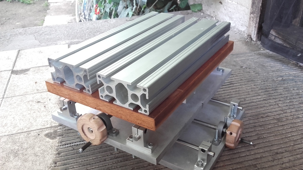

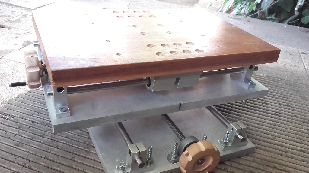

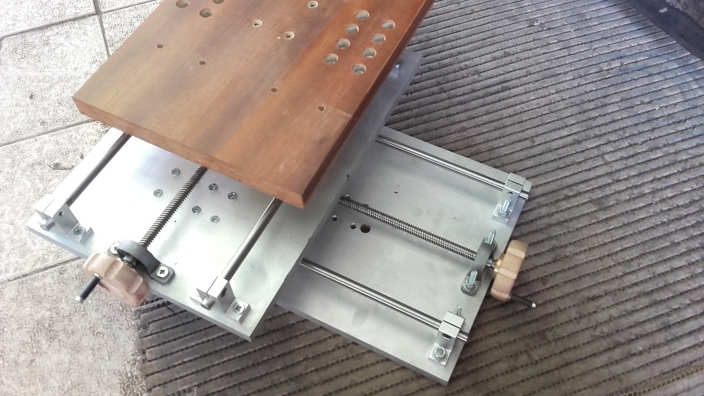

Új vagyok a fórumon és abszolut nem értek a CNC gépekhez, pedig érdekelne a dolog nagyon. SMD csarnokban vagyok programozó-karbantartó, de annak csak annyi köze van ehhez, hogy ott is van X-Y-Z tengely. :)
Szóval. Szabadidőmben fával foglalkozom, legálisan tartható fegyverekhez csinálok markolatokat. Pl. gázpisztoly markolat készítés, puskatus felújítás. A fában lévő belső kimarásokat eddig oszlopos fúróba fogott marófejjel végeztem, a fát kézzel mozgatva alatta. Nos, nem éppen szívderítő, amikor a marófej esetenként 1-2mm-re dolgozik az ember ujjától... Ezért készítettem egy egyszerű koordináta asztalt. Az alu lapok 12mm vastagok, 200x300mm-esek.A menetes orsók és a lineáris vezetők 8mm átmérőjűek. Az asztal hasznos munkaútja 160mm X és Y irányban. Egyik ismerősöm konyít valamennyit az ilyesmihez és azt mondta, hogy "ez annyira jó lett, hogy érdemes lenne CNC alapnak használni, kicsi pénzből meg is lenne".
Szerintetek tényleg érdemes, vagy maradjon csak meg ilyen egyszerű kézi asztalnak? Mennyi lenne alsó hangon az az összeg, ami a szükséges anyagköltséget fedezné? Gondolom kell két szervómotor, mert a léptetőmotorok ide kevesek. Tápegység, vezérlő, program, kuplung, apróságok... Nagy elvárások nincsenek, X-Y irányú mozgatás kell csak és fához elég a 0,1-0,2 mm pontosság.
Köszönöm a válaszokat! Roland
Ezt még arduino mega + raps modul is elvinné.
