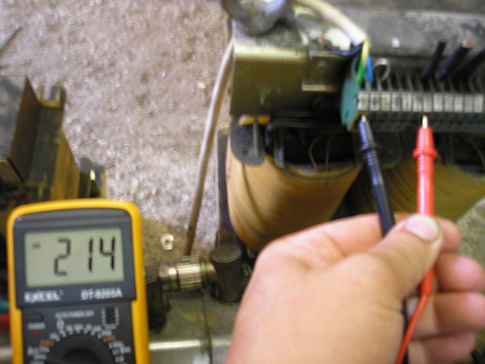

Akkor marad az Indramat de beépíthetem talán ennek a helyére. A trafót bekötöttem 230-ra a 380 helyett és a 140 helyett 210-et ad. Ilyen trafót még nem is láttam a tekercsek között légüres rész van.
A trafó 0 és 140 voltos kimenete között mérted?
Ez már egyenirányított pufferelt feszültség volt ?

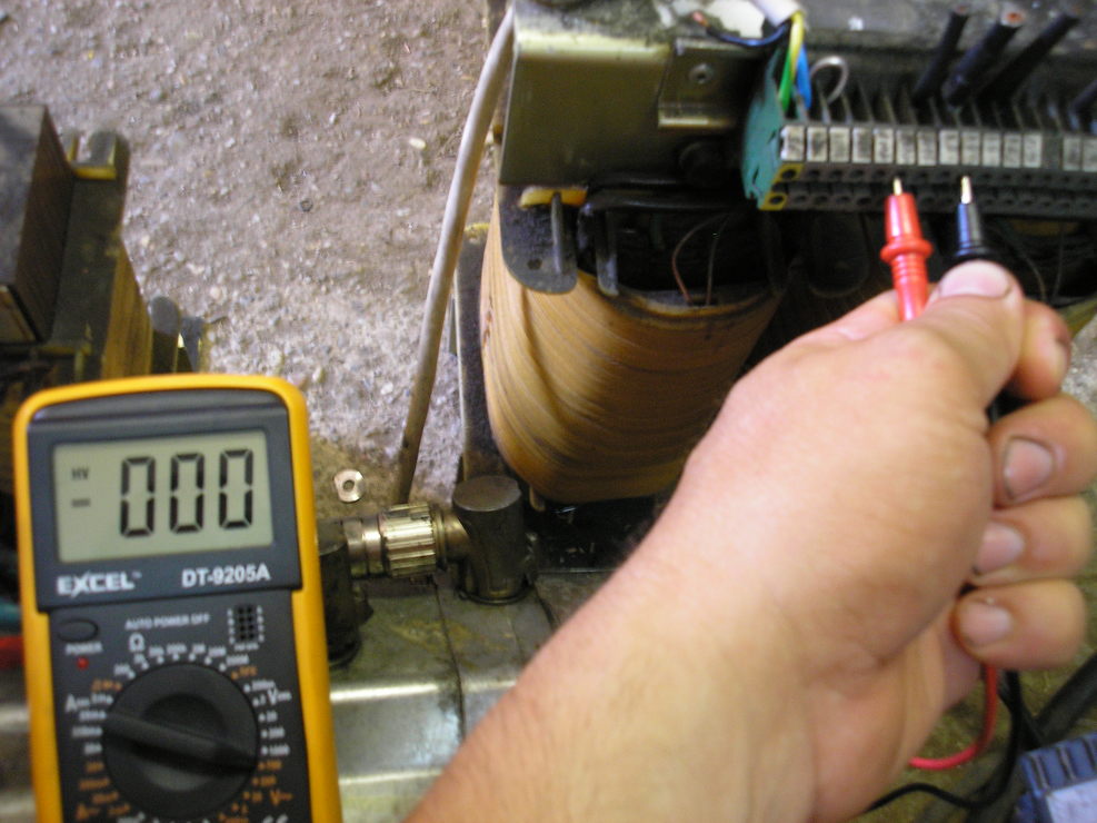

Mellékelek képeket, az első a rákötött feszültség PE-re földet kötöttem mellé a 380-ra a fázist és ezt áthidaltam a következő 380-ra is. A következő mérés a PE és 140 között kb.210, a következő mérés 0 és 140 között 0.
ecp4rs0md
A 0-kat és a 140-ket összesípoltattam és mindnél sípolt a szakadásvizsgáló tehát nem "üres" kapocsra tettem a műszert.
Jól van, csoda hogy még élsz !
A PE az a védőföldelés és nem a betáp nulla ! [#felkialtas][#felkialtas][#felkialtas]
A 230 voltot a 380/380 közé kössed, azaz egyik 380 jelöléses sorkapocs a hálózati Nulla a másik 380-as a Fázis.
Ha ajánlhatom szerintem ne erőltesd ezt amíg agyon nem vágatod magad.
Remélem a zöld/sárga kábel valóban a földelésre volt kötve. [#guluszem1]
Csak akkor mit keresett itt a 230 volt ha a kék a nulla ?

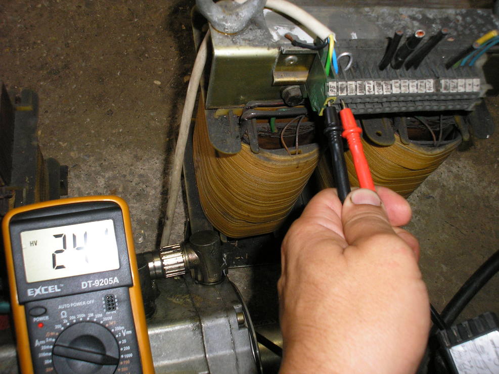

Igen a PE a föld,(erre figyelek hiszen ez nagyon fontos) ez egy próbakábel (földelt)villás dugóval a végén és pont úgy dugtam be,hogy a kéken jött ki a fázis ezért kötöttem azt a kapocsba. A másik gondolatom pedig az volt,hogy a Hetra trafó is úgy volt 380-as,hogy két fázissal ment,gondoltam ez is két fázissal 380-as, kérdeztem is,hogy ez hogyan 380-as. Az hogy nullát nem kötöttem az meg abból ered,hiszen egy háromfázisú motor is csak 3 fázist kap meg egy földet és ennyi gondoltam ez kap egy fázist meg egy földet azt ennyi. Nekem eddig csak hagyományos gépeim voltak nem vagyok műszerész sem villanyszerelő, ezért is kértem itt a segítséget mert ha az lennék lehet már megcsináltam volna, de mivel érdekel és szeretném megcsinálni így gondoltam megkérdezek hozzáértőket akik elmagyarázzák mit-mivel és miért kössek össze ennyi.
ecp4rs0md
Igen bekötöttem így, teljesen jó 92,7 V.
ecp4rs0md
Érdekes a trafó jelölése, a betápnál miért nem 0V-ot ír?
