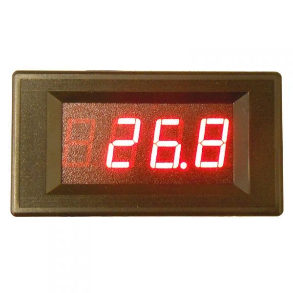

hol a bánatba lehet találni LCD-s (lehetőleg világítós) vízhőfok-mérő panelműszert?
ui: Conrad-nál csak simát találtam, de az nem tetszik,
valami hasonlót keresek, mint a képen:
köszi [#wave]
