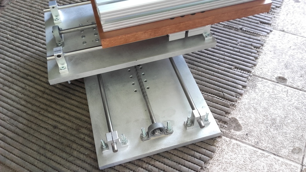

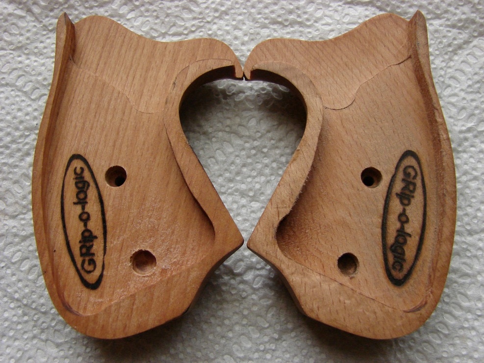

Lehet, hogy rosszul fogalmaztam. Nem akarok CNC-vel kész fegyvermarkolatokat készíteni. Ezt eddig is kézzel, illetve kézi szerszámokkal végeztem, ilyen eredménnyel :
Ezt a koordináta asztalt csupán egy munkafázishoz szeretném használni (a képen látható), amikor a két fél markolatba kell a süllyesztést marni. Ez eléggé időigényes, mert több lépcsőben érem el az 5mm-es mélységet. Kézzel matatni a forgó marófejnél meg nem túl egészséges dolog. Bár eddig csak a körmöm hegye és egy kis hámréteg bánta a dolgot.

Ebből a süllyesztésből elkészítesz kézzel akárhány párat és nem kell más szakmák tudományait elsajátítanod.
Nem foglalkozol statikával, dinamikával, rezgés diagnosztikával, elektronikával, programozással, anyagtudománnyal, forgácsolási ismeretekkel.
A keresztasztalod kialakításából látom, hogy ezekkel eddig sem foglalkoztál, ezért vannak alátámasztatlan vezetékek, mélyhornyú végcsapágyak, nagy emelkedésű orsók és magas, szellős konstrukció.
Örömmel nézném végig itt a fórumon, ahogy végre születik egy jól működő és jól kinéző új gép, pláne ha egyedi ötletek is vannak benne. De ez a süllyesztés feladat ezt szerintem nem igényli. A süllyesztés bonyolultsága semmilyen arányban nem áll egy CNC gép építésének nehézségeivel.
Előbb kerítenék erre a melóra egy nehezebb vaslapot tárgyasztalnak, ár egy lemezsablont és vennék egy csapágyas él követő marókést.
Azután tolnám kézzel, percenként kettőt, nem félteném az újamat, meg hogy kimegyek a vonalból.
És nem érdekelne mások véleménye.
De a CNC építés egy jó mulatság, és ha van bennem rá elszántság itt biztosan lesz segítséged hozzá.

Ma megvolt az első teszt, csak kézi tekeréssel persze. A félelmem beigazolódott. A lineáris csapágyaknak van egy pici lógása a vezetőkön. Ezek a lógások maráskor -főleg nagyobb fogásmélységnél- összeadódnak és rezgés, asztaltáncoltatás lesz belőle. :(
Több lehetőség van a fejemben:
-a 8mm-es vezetőket 10-12mm vastagra cserélni
-a 8mm-es vezetőket long kivitelűre cserélni
-a 8mm-es vezetőket egymástől távolabb tenni ua. tengelyen
 (Így viszont csökken a hasznos munkaterület.)
Persze én sem gondoltam, hogy az első változat kifogástalan lesz. De nem vettem volna rossznéven a dolgot. :)
Lineáris sin plusz kocsi lenne a jó megoldás.
Ezek az alátámasztás nélküli vezetékek játékra, lézerhez, 3D nyomtatóhoz, vagy tanulógépnek pont megfelelőek.
Ezért is Írtam, hogy az első gépet az ellenségednek...  [#nevetes1]
