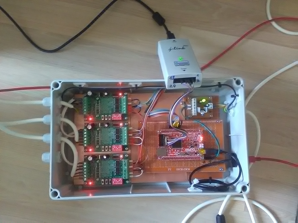

Ezt a bekapcsolási dolgot viszonylag könnyen ki tudom próbálni. De rendelnem kellene hozzá még egy panelt amit rátolok egy relére ami egész álló nap ki-be kapcsolja. Aztán meglátjuk, hogy mi történik. Ha tényleg elszáll akkor lehet hibát keresni mert reprodukálható a hiba. Mondjuk nem örülnék a füstnek mert a szobámban pont itt van a tűzjelző.

Mit ajánlanál helyette?
Nekem most pont ilyenem van:
http://www.electrodragon.com/product/tb6560-3a-stepper-motor-driver-board-single-axis/
Már szépen beépítette meg be is kábeleztem. Hasonló mértben és kivitelben mi az ami jó lenne helyette?
