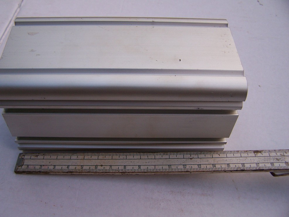

Béna vagyok .. fogalmam sincs . Készítek a kompresszoromra egy levegőszárítót hőcserélővel de sajnos az anyag adott azaz ami van itthon - a hűtőrész egy Festo 63x150 mm-es pneumatikus henger van kijelölve - bár jobb lenne egy kétszer ekkora méretű de hát ez van . Peltier elemekkel akarom hűteni kívülről de fogalmam sincs mekkora teljesítményt képes átadni a kb. 296,7 cm2-es alu belső palástfelület delta T 50 fokot feltételezve ( + 4 fok lenne az ideális hűtött levegő hőmérséklet és persze készül hozzá még a hőcserélő is ). Kérdés : kb. mekkora teljesítmény átadására képes ez a felület azaz nem akarom nagyon túlméretezni az elemek vásárlását .Ha valaki egyszerűsített számítással meg tudná mondani kábé milyen teljesítménnyel számoljak annak nagyon örülnék ill. megköszönném .[#worship]
. és természetesen a sűrített levegő belső terelő alu és műanyag elemekkel a palásthoz lesz kényszerítve .

Nyugvó levegőben kb 10 W/m2K. Áramoltatva ettől több, de annak a pontos számítása már sok tényezőtől függ.
Szóval ekkora felületen nem túl sok...
