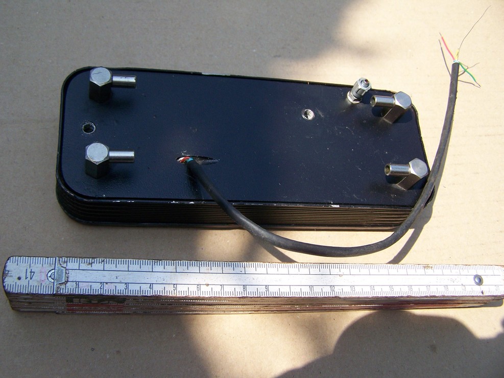

Hőcserélőm van is - épp most találtam meg a sok lom között bár ez sem nagy teljesítményű de a lényeg , hogy valamennyire működjön és már akkor nyertem vele . A plazmavágó igényli a száraz és szűrt levegőt ezért annak kiszolgálására tervezem . A száraz levegő puffer tartálynak egy kitakarított PB gázpalackot tervezek és ez a kis hűtő-hőcserélő és szűrő egység is a plazmavágó mellett lenne távol a kompresszortól .A tápon és a peltier elemek vezérlésén még nem gondolkodtam , az még ráér mert még meg sem rendeltem őket . Még egy kérdés : a fényképen látható hőcserélővel találkozott e már valaki ill. valami adat kellene róla mert nincs rajta semmi jelölés de persze majd még én is túrom ez ügyben is a netet .
Csak beleugatok ( mert most nincs időm mindent visszaolvasni ) Szerintem a fotón egy víz- víz hőcserélő van. Egy 20-30kWos hőcserélő csonkjai min 1/2 collosak ( inkább 3/4") Ez sokkal kisebb csonkkal rendelkezik . Saccolom hogy víznél tudná a 5-6 kW ot.
Szerintem  nem levegőre tervezték ....
Szerintem meg nem vízre tervezték bár a vizes kazán hőcserélők is pont így néznek ki csak jóval nagyobb csatlakozó csonkkal . Anyaga rozsdamentes acél .Nekem kb. 600W-ot kell tudnia mivel a hűtőegységnél is kb. ennyit tervezek (hat darab 100 W-os peltier elem ... de valójában ez sem teljesen mérvadó ).
