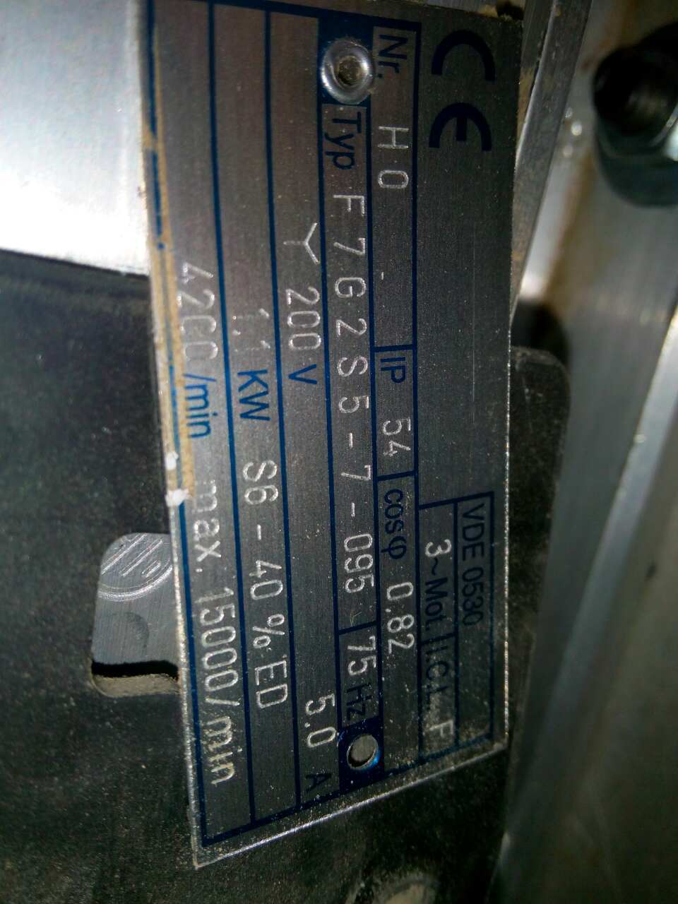

A motoron lévő adattabla.

A 75Hz szerintem a minimum fordulatszámhoz tartozik. (4200 RPM)
Ami 50Hz-re visszaszámolva 2800 RPM, ez pedig egy mezei 2 lábasra tekert asszinkron motor fordulatszámára hajaz !
Tehát ez szerint a max fordulatszámodhoz tartozó frekvencia  270-275Hz lesz (15120-15400 RPM)
Hogy ne kelljen sokat tökölni így válasszad az A1-03 paraméter alatt a 2222 beállítást és ezzel 2 vezetékesre inicializálod a vezérlőt.
Ezzel az S1 bemenetet és SC közöst összezárva a relé kontaktjával előre irányba fog forogni (az S2-SC ugyanez csak visszafelé forog)
A C1-01 a felpörgési időt tudod beállítani. (Mach3-ban érdemes a Config alatt a Ports and Pins-ben a Spindle Setup alatt CW /ccw delay spin up idejét ugyanerre állítani)
A C1-02 a leállási időt tudod beállítani. (Mach3-ban érdemes a Config alatt a Ports and Pins-ben a Spindle Setup alatt CW /ccw delay spin down idejét ugyanerre állítani)
Mach3-ban azért van erre szükség hogy megvárja a program hogy valóban felpörgött a főorsó és ne felpörgés közben nyomja bele az anyagba a marót.
E1-04 Maximum Output Frequency (ez lesz a 270-275 Hz)
E1-05 Maximum Voltage (ez lesz a 200 Volt)
E1-06 Base Frequency (ez megegyezik a Maximum Output Frequency-vel) ha ezt nem állítják be hanem alap 50-60 Hz-en marad akkor a motor nagyon gyorsan meg tud sülni !
Röviden egyenlőre ennyi !
