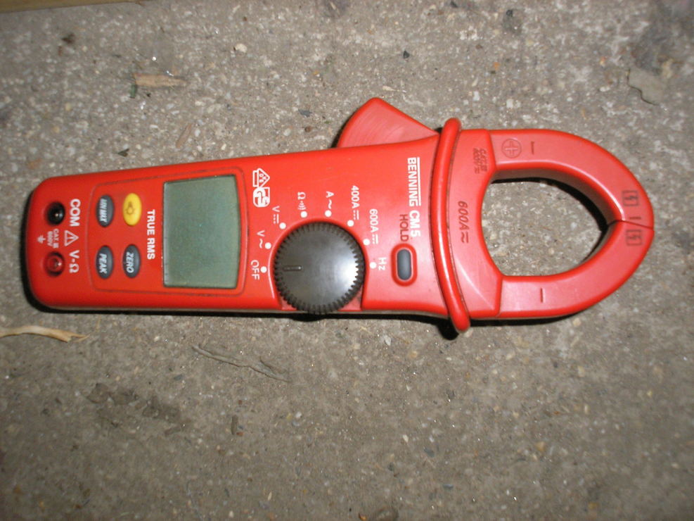

Valaki tudna nekem abban segíteni,hogy a képen látható műszer a lakatfogós részén nem működik mármint folyamatosan változó értéket mutat ha nincs benne kábel akkor is ugrál a többi funkció jó. Valaki javít ilyent itt a fórumon? Előre is köszönöm a segítséget!
