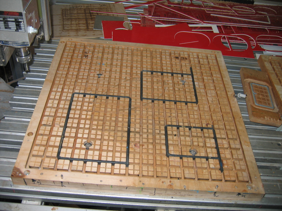

niu7vyvp0
Erre igen, de volt olyan rész mikor előbb feltett egy vékony lapot és arra tette a fel a vastagabbat, a vastagot mi tartja ott a helyén? Mert gondolom a vékony azért kell, hogy ne marjon bele az asztalba véletlenül se. Gondolom én :)
Vákuum asztalra szoktak tenni egy vékony MDF lapot, hogy ne marják szét az asztalt.
Azon keresztül is odafogja annyira amivel még simán megmunkálható a felette lévő rétegelt lemez.
És ha átmarja a felső anyagot akkor sem engedi el. (nem kap fals levegőt)
De ezek 1000 éves cnc-s trükkök !
niu7vyvp0
Hát ezt nem gondoltam volna :)
Köszönöm a felvilágosítást :)

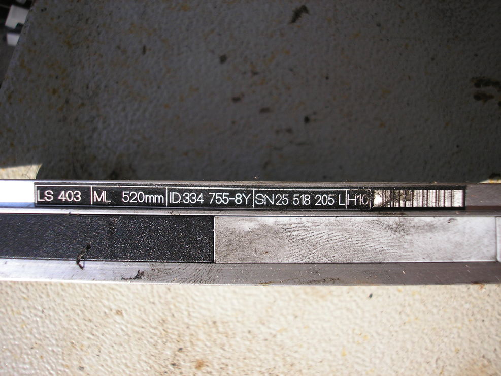

ecp4rs0md
A Heidenhain mérőléchez más kijelzőt csatlakoztathatok, és működni is fog? Amit néztem az a Ditron D503 ezt vennék ha jó hozzá és esetleg a fórumon nem találok eladó bontott Heidenhain-ost.
Az adott kijelző TTL szintű két 90 fokkal eltolt kvadratura jeleket fogad. ( amit egy szabványos enkóder is kiad, A-B szignál )
Ha a mérőléc és annak a felbontása is belefér a kijelző specifikációiba akkor működni fog.
Viszont a Heidenhain elég egy vicces brigád és sok olyan mérőrendszerük van ahol 1 Voltos szinusz kimenete van az eszköznek.
Ekkor viszont esélytelenek nyugalmával...
ecp4rs0md
Lefényképezem a táblát a mérőlécen abból megállapítható, hogy jó lesz-e?
ecp4rs0md
Lehet ezt ellenőrizni valahogy,hogy egyáltalán jó-e?
ecp4rs0md
Akkor ezt akár ki is dobhatom?
Soha semmit nem dobunk ki!
Nem-nem... van megoldás rá.
Bár nem olcsó még a barkács sem.
Persze kérdés mekkora felbontás kell.
thayscj6c
Hali!
Ez egy mezei asztal saját készítésben. Az, hogy mekkora anyagot tart meg függ a szivattyú teljesítményétől.
De azt is tedd hozzá amennyiből tesz rá egy analóg TTL átalakítót annyiból az összes mérőlécet lecserélheti valami névtelenebb gyártóéra !
niu7vyvp0
Jól nézki :)
sajnos az én gépem túl kicsi, de majd a következőt már praktikusabban próbálom megépíteni :)
