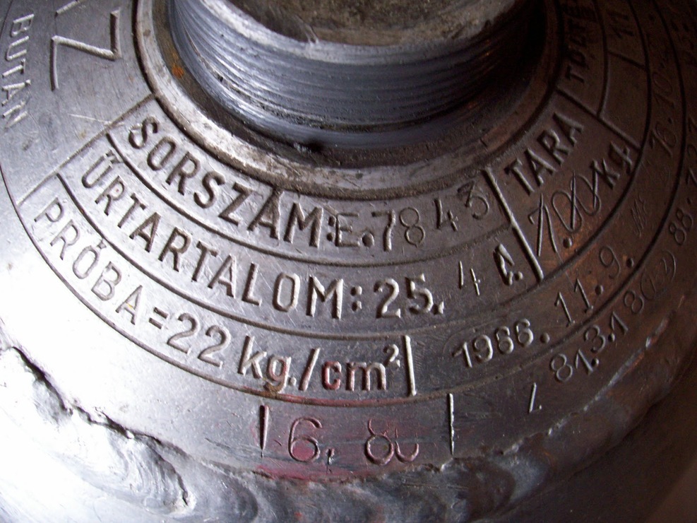

Szerintetek ez a hagyományos 11,5kg-os aluminium gázpalack bírná a 8bárt?

Pont itt vagyok így válaszolok . Biztosan bírja mert bele is van ütve a max nyomás . Plusz én is most tervezem a PB palack beszerzését a plazmavágóm szárazlevegő pufferjének .

Ennek örülök, akarok egy nagyobb komoresszort építeni ami nem rohad el 5 év alatt, rakok rá egy Zil iker kompresszort , aztán majd meglátom, már csak keresnem kellene valakit aki tudna AVI-val hegeszteni.
