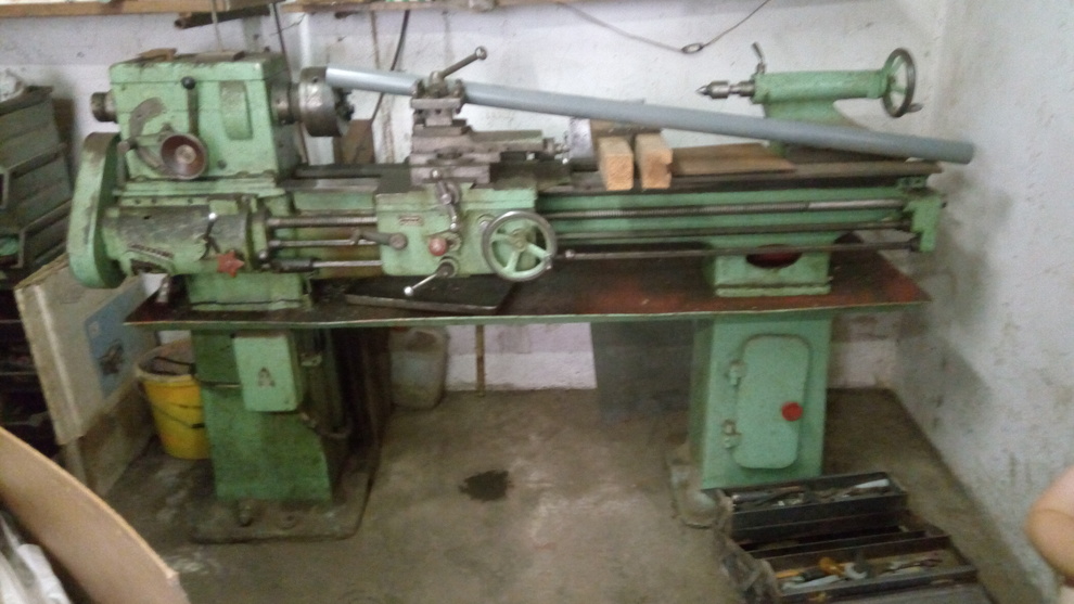

Tudja valaki milyen eszterga ez és mennyit érhet.
Epp hajtomuvet keresem reggel, szoval tenyleg epp arra jartam.
Egyebkent igen, a Bonfig nyomateka papiron joval nagyobb tud lenni a konkurenseknel. Ezt nehany hete en is tapasztaltam.
100-200 de ez nagyon kényes téma .
Üzletelni ne vágj bele ,ha az lenne a cél .
Nekem a nem frissen festett tetszik , másnak nem .
sanyi84
Tanuló gép, tanulóktól talán... Ilyenen tanultam anno. Kutya vacsorája-szerintem. Én csináltam rajta olyan kúpot hogy naplót átszakító egyes lett a mérőeszköz használat. Ráejtettem a kúpra a kúpos idomszert, picit megszorult... Nem tudom azóta leszedték e már :) .
Gyári állapotban van kb 30éve állni látom.
De most felkínálták nekem.
Így azért más .
Vbodi ilyen gépen dolgozott , remélem mond valamit .

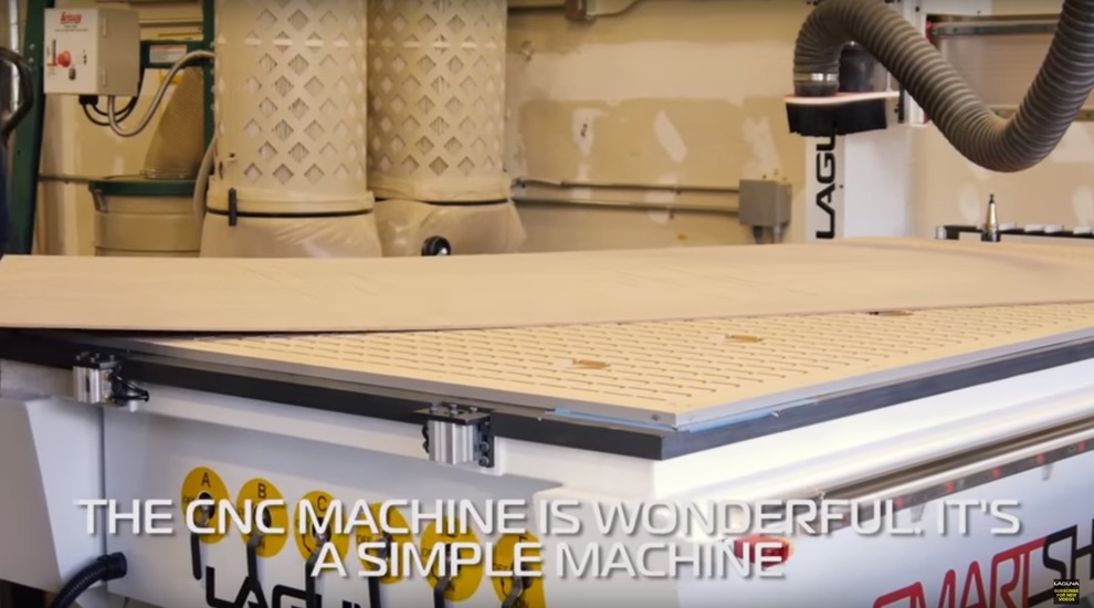

Az alábbi videóban milyen módon van megoldva a munka darab rögzítés? Olyan mintha 2 lap rétegelt lemezt tennének fel egyszerre de hogyan rögzítik?
Köszönöm :)
Erre gondolsz ?
Mert ez egy mezei vákuum asztal !
