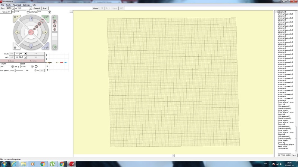

Sziasztok olyan kérdésem lenne hogy Pronterface mindeg ezt a error kódot dobja ki!!(unsopperted statement ) ennek mi lehet az oka??
Valami olyan gkodot adtál neki amit nem támogat.
