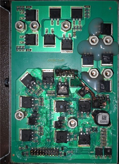

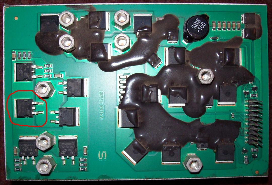

A 160-asok arról voltak híresek ha valaminek nekiütődött a hatalmas hűtőborda leszakította a ráragasztott smi panel fólia   forrasztott csavar részénél . Oszt lehetett a zsebbe nyúlni mélyen . Amúgy viszont jó volt vele hegeszteni pedig fojtó tekercset sem tettek bele .

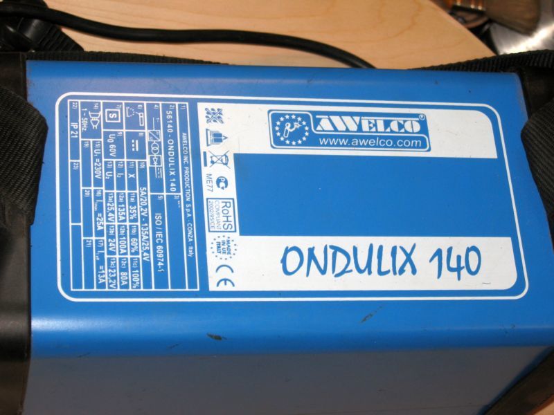

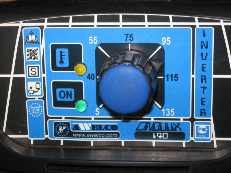

Én ezt a típust használom, már vagy 6-7 éve.
Nincs napi használatban, de sokszor volt egész napos "csarnokhegesztési" munkája is.
Soha nem volt vele problémám, szerintem, "jó fajta" otthoni "barkács" inverter választás volt.
A sárga LED szerintem csak...dísznek van a frontlapján.:)
(még, sose világított)

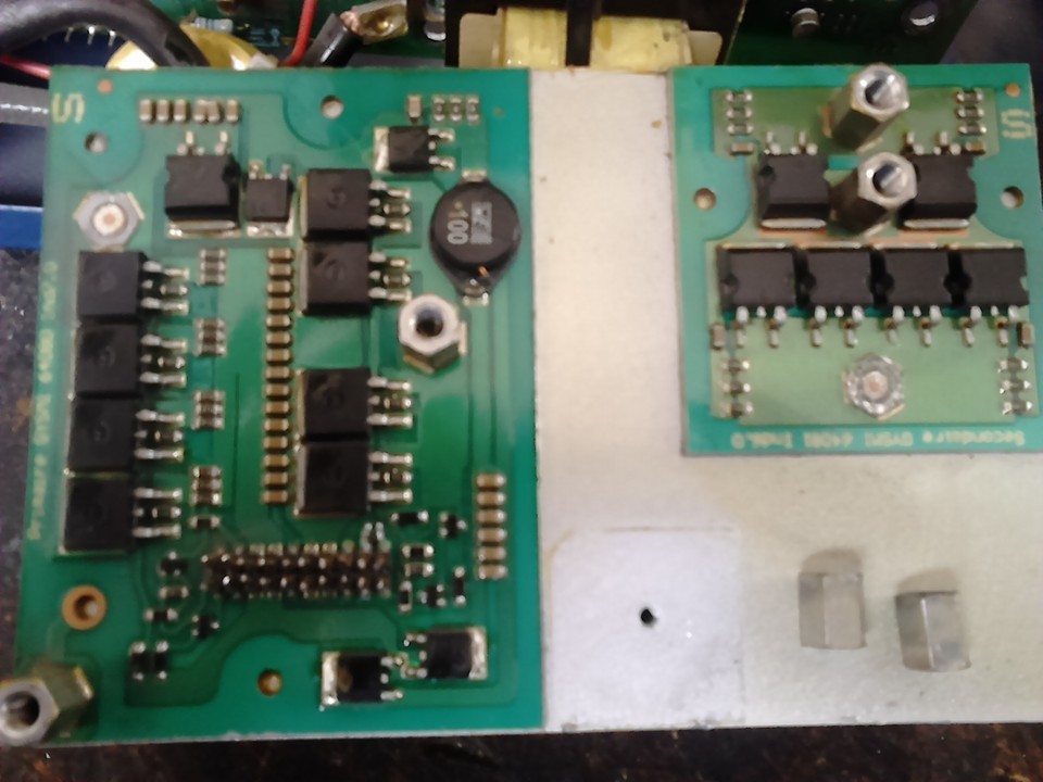

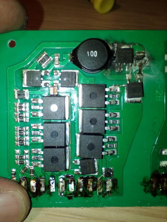

A te géped jobban és átgondoltabban van megtervezve és ha összehasonlítod  akkor ugyanannyi alkatrésszel van szerelve mint a Gys 160 A-ese és mivel csoda az elektronikába sincs így jobb az alkatrészeknek ha nincs túlterhelve . De gondolom ezt te jobban tudod villamos szakemberként . A 100 A-esek szinte semmit nem érnek .Persze érdekes mennyire hasonlók a panelek - egyik pedig Francia a másik Olasz a harmadik Kínai .[#guluszem1]
Van akinek sokáig kitart a gép - én inkább általánosságban vagy inkább statisztikailag tettem megállapítást .
Az első fényképen az Olasz 140 A-es látható a másodikon a Gys 160 A-es .

.. és még nem fejeztem be a Gys-ek szapulását . A GYSmi 161-esnél meg még némelyik verziónál a hálózati egyenirányítót is rátervezték az smi panelre , hogy annak hője is azt terhelje .
