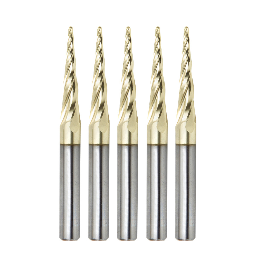

Az biztos, hogy éles kell, legyen.
De mi az, hogy éles? Mert a 67 HRC kemény anyagokhoz készült maró is éles, fához meg mégsem jó.
Élgeometria.
A fához készült marók él kialakítása és forgácstere fához ideális.
Az élezésen eldől, hogy játék lesz-e vele a munka, vagy szenvedés. Szépen vágja az anyagot, vagy túrja, égeti.
Házilag jól élezni nagyon körülményes, ezért azt kerülöm. Olyat veszek, amit hobbyban sosem kell élezni.
És ne legyen gagyi, mert azzal csak szív az ember, az olcsó végül drága.
Ezeket használom, nincs okom panaszra, ajánlom is.
De még a jó geometria és az él tartósság is kevés, kell a stabil csapágyazás, fordulatszámtartás és a megfelelően magas vágósebesség.

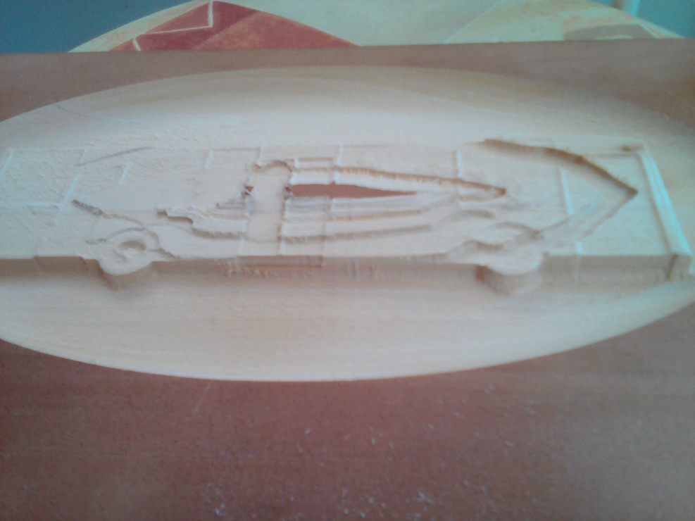

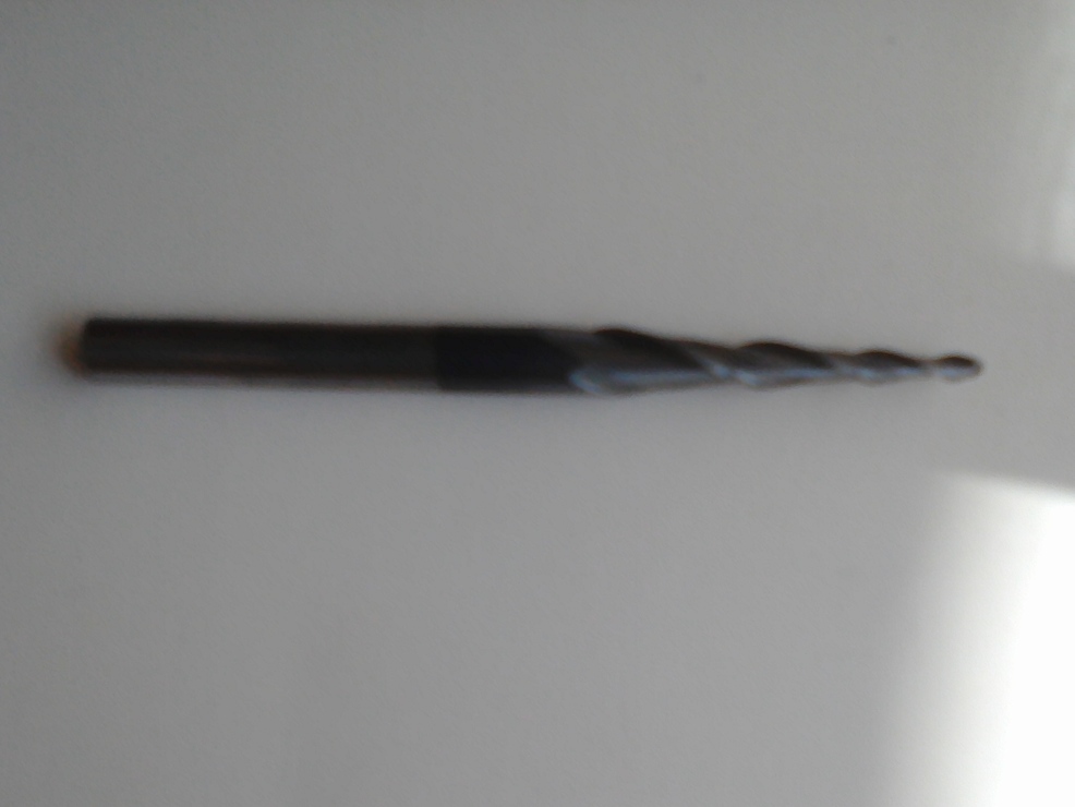

Nagyoláshoz 1-2 élűt, simításhoz kétélű gombvégűt.  Legalábbis én ezeket használom.
Ez a "csavart" élű gömbvégű jó fajta és csendesebben is dolgozik.
Dezső
Ahogy mondod és ráadásul jobb mint a "végig" hengeres. Nagyobb a marási szabadság pl. mélyebb reliefeknél .Már a R0,5 100-120mm hosszban is kapható.

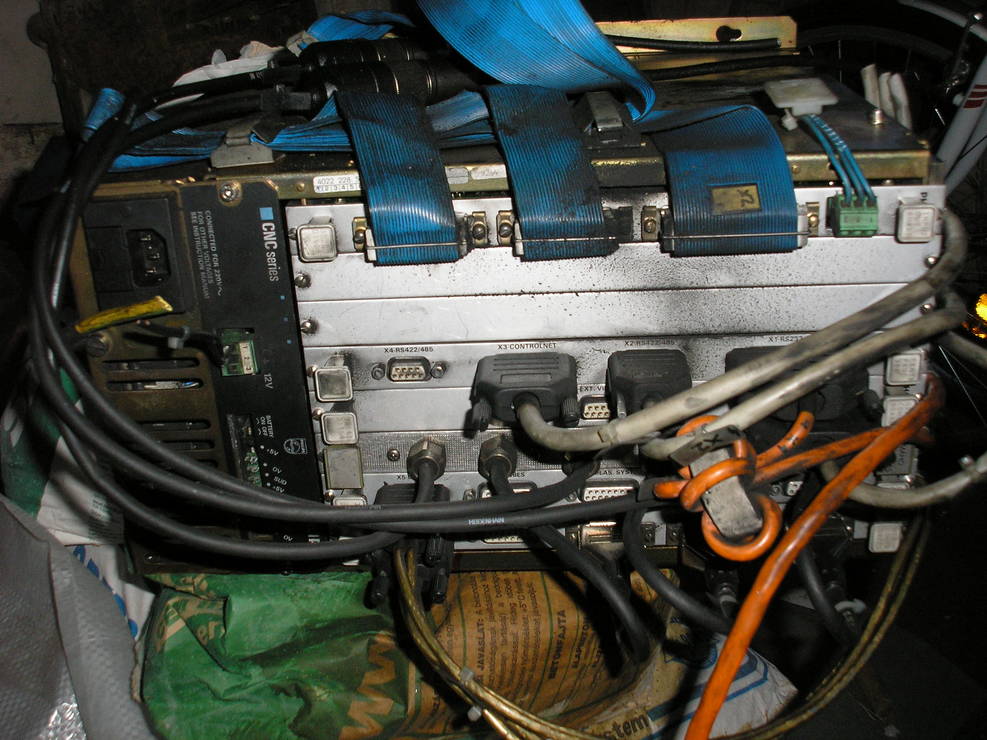

A képen lévő Philips CNC Series feliratot viselő elektronika mi lehet? CNC marógépben volt.
csg67
Ez a vezérlés központi egysége. Valami Philips (Heidenhain) régiség...

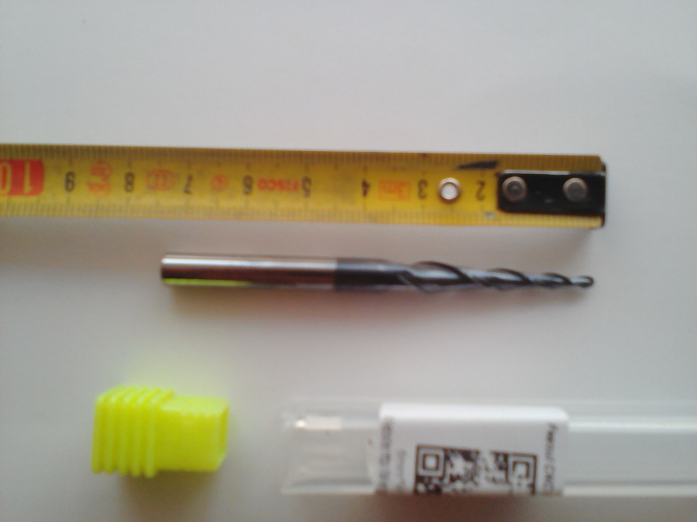

Szia. Honét szoktad be szerezni ezeket a marókat ?
Gondolom ehhez tartozik még pár analóg servo drive is.
Régi gépeken mind analóg jellel hajtották a tengelyeket és a szögpozíció vagy útmérés ebbe az egységbe jött vissza.
Meg lehet csinálni ezeket Step Dir rendszerre, de ennek az egységnek menni kell.
Dezső
Szia.
Aliexpress a beszerzési forrás. Ép van itthon egy darab R1 és 75mm hosszú.

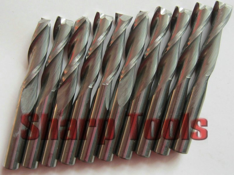

Én ezt gyártotol használok marokat dimar van forrlapkás és cserélhetö lapkás kivitelekbe....
Minősége kiváló én inkább butotlap megmunkálásra használom amibe létezö minden kitöltö anyag megtalálható fém...közetanyag..faforgács "dimar" de megbirkozik veke.... tartos él marad![#smile]
