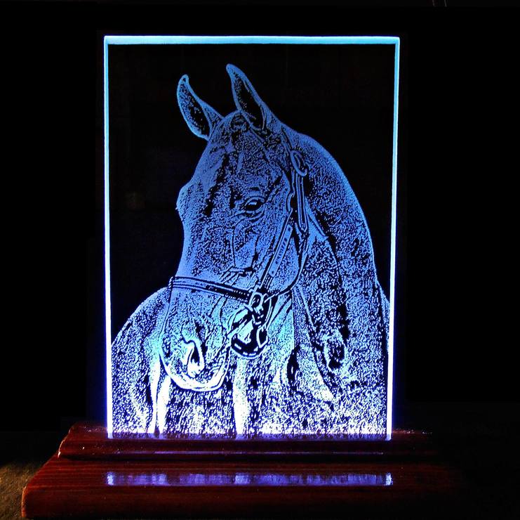

Nah szóval azt szeretném kérdezni a csapattól, hogy mit javasoltok az üveg gravírozás után eme képhez háttérvilágítás gyanánt? Mivel lenne célszerű megvilágítani a képet? Esetleg olcsó beszerzési forrásnak örülnék! Nem 1-2db-ról lenne szó!
Kedves Sógornőm kért meg, hogy oldjam meg, na de tanácstalan vagyok mint egy kisközség!
Hogy legyen kép is ilyenre gondolt:
ezekhez a plexi lemezekhez, LED szalagot használnak és élvilágításként alkalmazzák.

A pexi alsó oldalát fől kell polirozni (ott fog a fény belépni)A többi oldalt fekete szigetelő szalaggal le ragasztani, hogy a fény csak a gravírozott felületen lépjen ki.Polirozás:finom csiszolóvászon vizzel,de gázöngyujtó lágjával is probálkozhatsz.A plexi legyen legalább 8mm-er.A leírtak nálam mindig beváltak.
