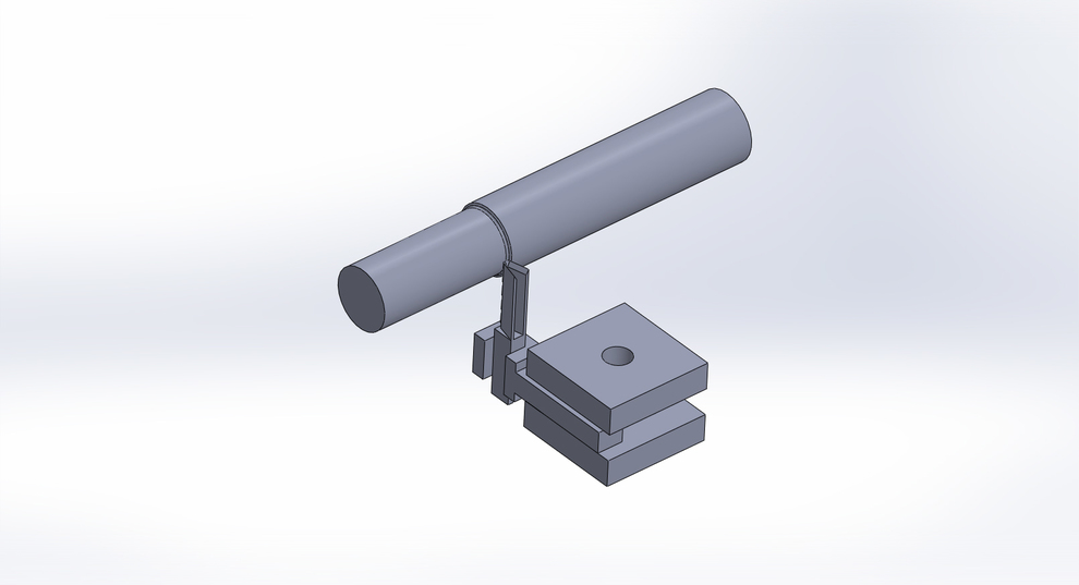

A mellék hajtóműben a "C" állásban a lenti képen jelölt "köröm-párnak" kellene kapcsolódni.
Nem hiszem hogy elkopott volna..
Inkább gondolom hogy nem kapcsolódik rendesen, mert kopott a kapcsoló villa, vagy nincs jól beállítva..
Próbáld meg úgy, hogy kézzel "ráhúzva" tartod a kart a 'C' állásban,és akkor menni kell(ene) a vezér/vonó orsónak..
Ha így van, akkor elég nagy meló..
Mellékhajtómű előlap leszerel.., kapcsoló villa pozíció beállít..
