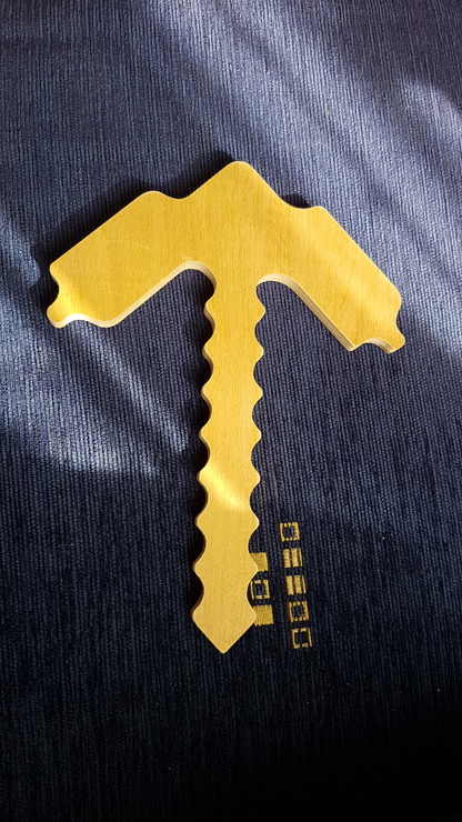

Na majd amikor legközelebb a gyémánt csákányt kéri... :)

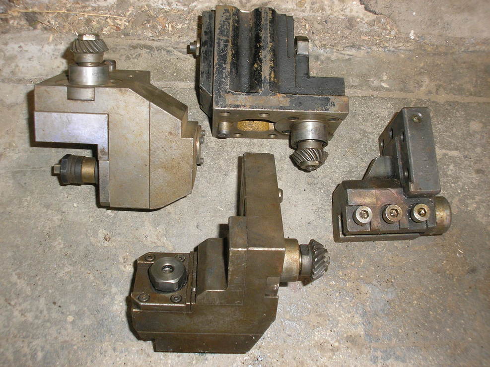

Valaki tudja mik ezek? Mintha valami derékszöghajtás lenne de olyan a felfogatása mint a késtartószerű alkatrésznek.

Ha patronbefogó a vége akkor valami régi esztergára/célgépre hajtottszerszám. Nagyon nem így kapcsolódnak a maiak.

Szia! Igen patronbefogó a vége, én is erre gondoltam, tényleg valami ősgép lehetett,gondoltam hátha itt valaki felismeri, hátha dolgozott itt valaki ilyen gépen.
