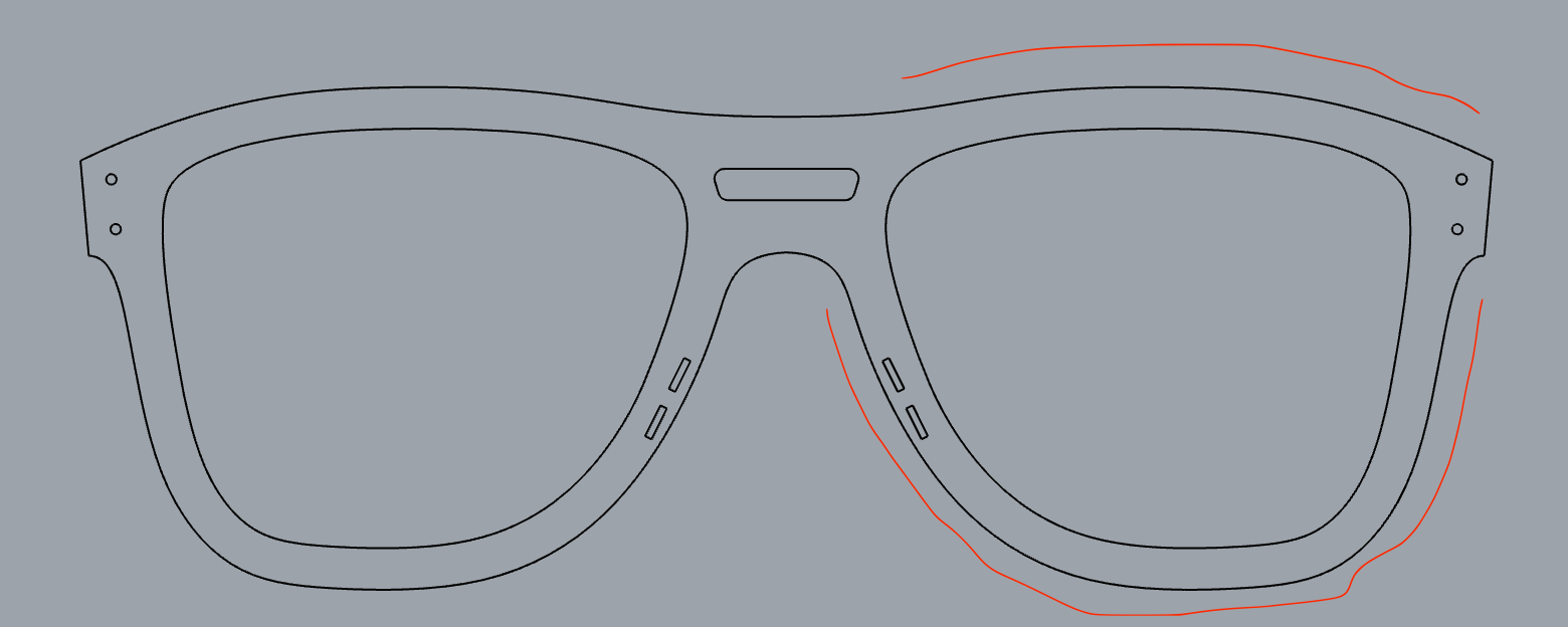

Kezdő vagyok, ez az első hozzászólásom, egy kis segítséget szeretnék kérni.
2. napja van meg egy új hobby cnc gép, amellyel szemüvegkeretet szeretnék kivágni. A programokkal (Cambam, CNC USB Controller) már nagyjábóól megismerkedtem, a lényegi dolgok nagyobbik részére már rájöttem.
Viszont van egy probléma, amire nem találok megoldást. A képen látható alakzatot szeretném kivágni, viszont csak az egyik fele sikerül jól. A képen látható piros részeknél a vastagsága szemmel láthatólag jóval kisebb, mint a bal oldala. Kb. 0.5-1 mm eltérés van. Mi lehet a probléma? Mit állítottam be rosszul?
A keret tervezése tükrözéssel történt, így azt kizárnám. A g kódban sem látom, hogy eltérne a két oldal. A kalibrálás megtörtént, pontos értékekkel működik a gép. Lépésvesztést nem hallok, nem érzékelek.
Minden ötletet előre köszönöm!
