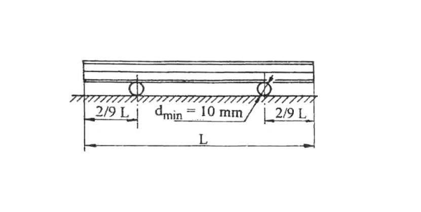

Pont TE, a Google nagy barátja ne találnád meg?
Egy két ponton alátámasztott tartó legkisebb lehajlása akkor van, ha az alátámasztási pontok a végektől a teljes hossz 2/9-ed részénél vannak
Az anyag hosszának 2/9-es részén a végeitől kell alátámasztani kör keresztmetszetű anyagokkal.
Mert a nagy önsúlyú mérendő tárgyak esetén az önsúly okozta behajlás hibás mérési eredményhez vezet.
Alátámasztás esetén a legkisebb elhajlásra kell törekedni, mert az egyúttal rövidülést is okoz.
A lehajlás okozta hiba a Bessel-féle alátámasztás esetén a legkisebb.
Fémipari alapképzésnél ezt is tanították, már aki oda is figyelt  ! [#eplus2]

(Akkor ez ugyan az, mint amit már kitárgyaltunk párszor az ideális közeli alátámasztások ügyében a lineáris vezetékekkel kapcsolatban. Csak talán most tudományosabban.)

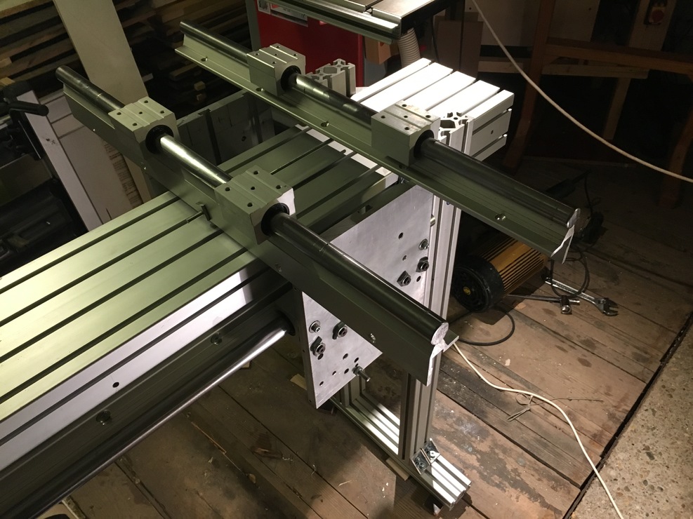

nos azt hiszem nálam kezdőbb nincs itt a környéken... ezért előre is elnézést kérek amatőr kérdéseimért. Belefogtam egy faeszterga építésbe. Adott volt néhány nyersanyag, építő elemek, léptető motorok, orsók, csapágyak stb. Belecsöppentem a Fusion 360 rejtelmeibe és kis segítséggel biztatással neki láttam a "tervezésnek". Egy olyan faesztergát akarok építeni ami magas fordulaton "hagyományos" módon tud esztergálni, de egy maró segítségével egyéb nyalánkságokra is képes. A főorsó meghajtását ezért egy DC szervomotorra kívántam bízni, az X és Z irányt pedig egy NEMA34 (185 mm hosszú) adattáblával nem rendelkező léptetőre...
Elektronikával nem foglalkoztam csak kezdtem sejteni, hogy kell majd motor vezérlő, aztán egy központi egység, onnan megy-jön a jel a számítógéphez...mindenki kér némi egyenáramot, tehát még kell egy táp, kapcsolók stb...Lassan elkészülnek a mechanika főbb részei, de az elektronika még sehol.
Többek között nem tudom, hogy:
1/ a szervomotor, hogy csatolható erre a központi egységre ahova a különböző axisok léptetői befutnak...
2/ a szervomotorom egy régi darab analóg tacho-jelet(? nem tudom, hogy hívják) ad ki, ehhez elvileg kell egy encoder, stb.
3/ és sorolhatnám....milyen alkatrészeket és honnan célszerű beszerezni...modell
Szeretnék kérni valakit aki elérhető közelségben van (nem kérem ingyen) és tudna, ideje engedné, hogy segítségemre legyen!
Előzetes köszönettel a fórum iránt is, mert innen próbálom összeszedni az ismereteket....
[url=https://hobbicncforum.hu/uploaded_images/2017/05/bs0a85x0h56jbhdwy4a_5129.png]
