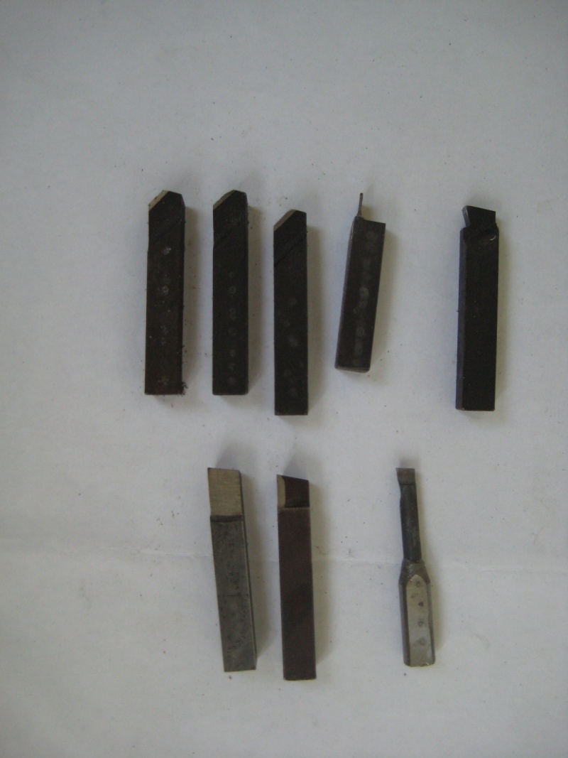

savállóra a kobaltos HSS a legjobb....bár az szép fényes szokott lenni.

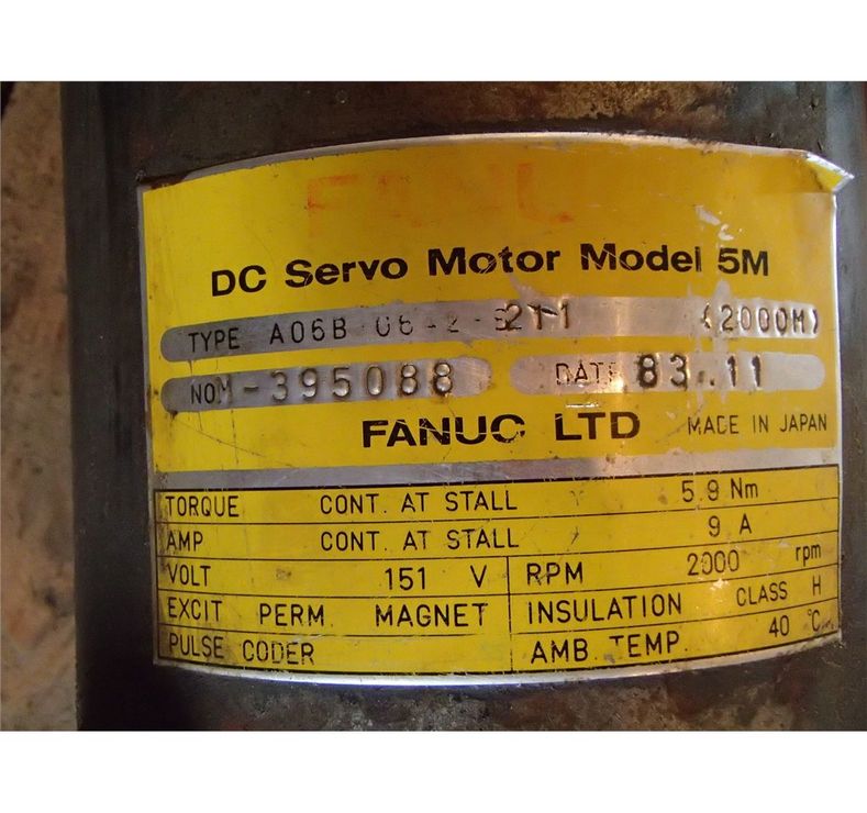

Sziasztok!Kérdésem az lenne,hogy van egy a képen látható motortípusból nekem, ez a motor alkalmas-e arra,hogy meghajtsa mondjuk az E400-as eszterga vezérorsóját ill. menyire bonyolult ennek a vezérlése (4 kivezetése van és a végén egy enkóder szerintem)ill. mennyi a piaci ára?
Ez 1,5KW körüli teljesítményt ad le, az E400-on 5,5 KW-os motor van. Gondolom nem véletlenül. Ezt csak erős kompromisszumokkal használhatnád.
9pk59nuy
Nem a főorsót, hanem a vezérorsót!
Remélem így már érted mit mondok ?

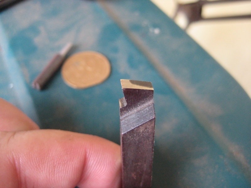

Ezeket adták gyárilag vagy 30-40 éve ezekhez az универсал 2 esztergákhoz.
Úgy néz ki mintha egy karos ollón grísa lecsapkodott volna egy kis 10x10 revés hulladék anyagok.
Viszont ahhoz képest meglepően használható.
Ezzel csak arra utalok hogy ruszkiknál vannak érdekes anyagok.
Két kivezetése van és 4 keféje . Sajnos elég nagy Dc Buszt igényel de a CNCdrive sárgájával perspektívikus . Én használnék egy kb 3 as szíjáttételt . De ismered a számomat ha gondolod hívj fel ( Tos ügyben beszélgettünk )
