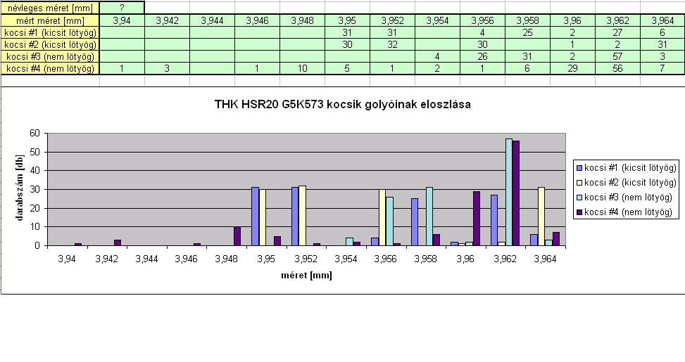

Itt az én mérési eredményem THK HSR20 kocsik golyóiról. Passzaméterrel mértem nyáron. Nem tudom, hogy segít-e, csak info...
Nem kell ehhez agysebésznek lenni a magyarázathoz a különböző golyó méretekre.
Amik a sín felső felén futnak azok nagyobb terhelést kapnak a gép súlyával, természetes hogy gyorsabban kopnak.
Minél kopottabb annál kevésbé fog az alsó sor kopni.
Ennyi !
