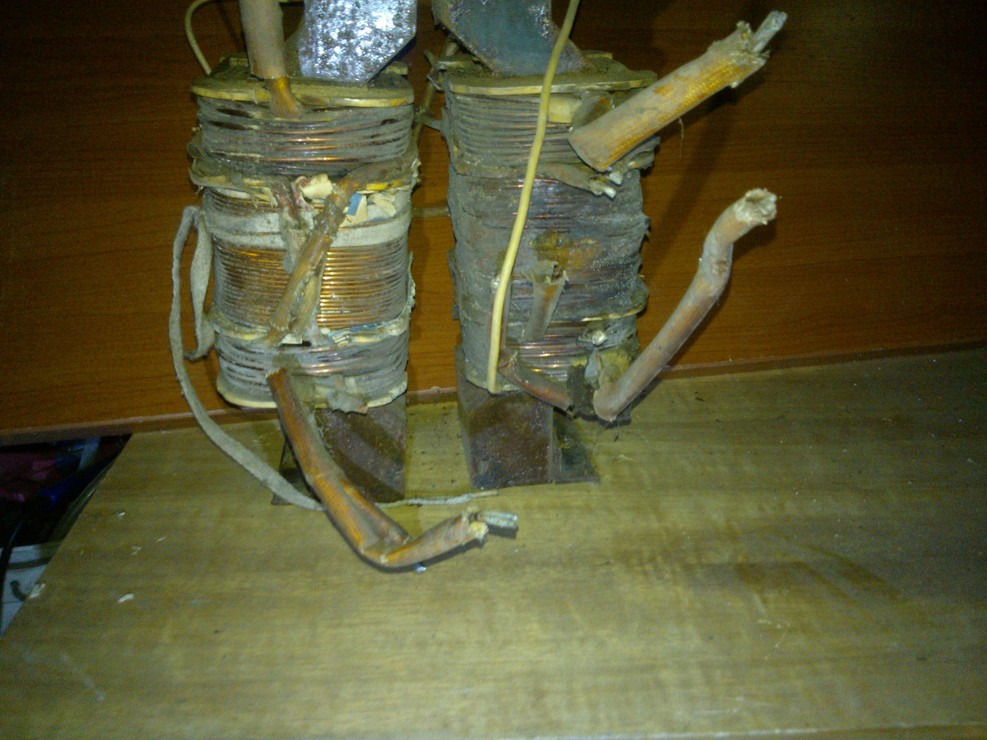

Akkor én is tennék fel, egy régi CO adattáblát.
És az egyik trafójáról egy képet. 28 négyzetcentiméter a vaskeresztmetszet trafónként.
Kettő darab, ilyen kétoszlopos trafó volt benne, 3 fázisú táplálással. A trafók ellent mondanak, az általános tervezési elveknek :)
Miben mondanak ellent ? Csak xar a kivitelezés .
3 KVA  kellene tudniuk fejenként , szórótrafó jellegű a vasmag , külön vannak a tekercsek nem egymáson ,ez mondjuk hűtés szempontjából jobb .
Szerintem nagyon xar kivitelezés . Elég gyakran leégtek ezek a trafók . Azok a jók ahol a szekunder csak egy rétegben van kívül azaz nincsenek egymáson a menetek . Ellentmondásossal én a THE-300-as gépen láttam ( ez bevont elektródás tirisztoros gép ) és a fele szekunder a primerre van rátekercselve a másik fele pedig a primer mellé . Hozzáteszem nagyon jó gép , ultrakönnyű vele hegeszteni .. mondjuk akkora fojtó van benne mint az általad lefényképezett komplett főtrafó . A másik pedig ( ezt régebben bontottam ) egy REHM WIG 200-as gép ahol egyenes jelgörbével rendelkező főtrafó után egy elektronika biztosította az eső jelgörbét .
A primer volt leégve ezen a szekunder hibátlan , de ebből már semmi sem lesz . Egy viszék 200h az van még , ezek a típusú gépek nagyon jó bevontelektródás gépek voltak jó a trafója de az is halálraítélt , 15 éve porosodik .
