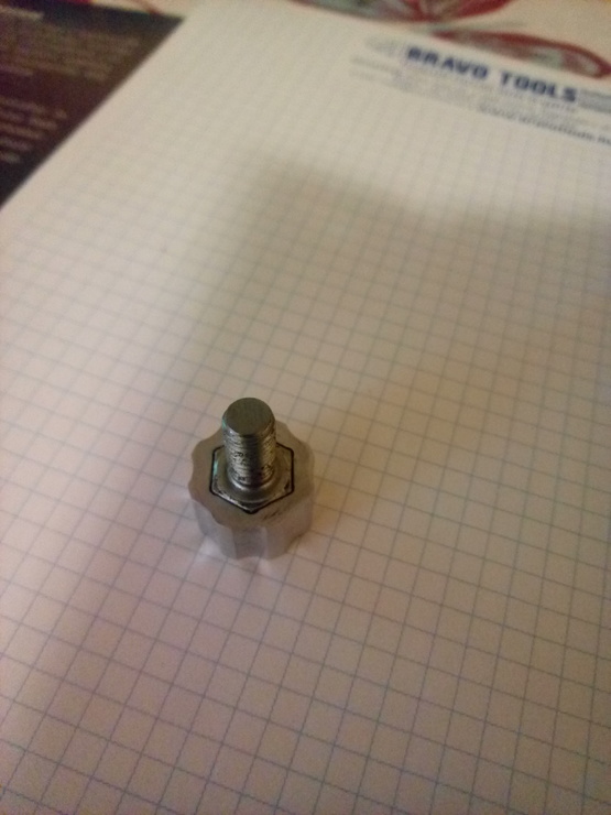

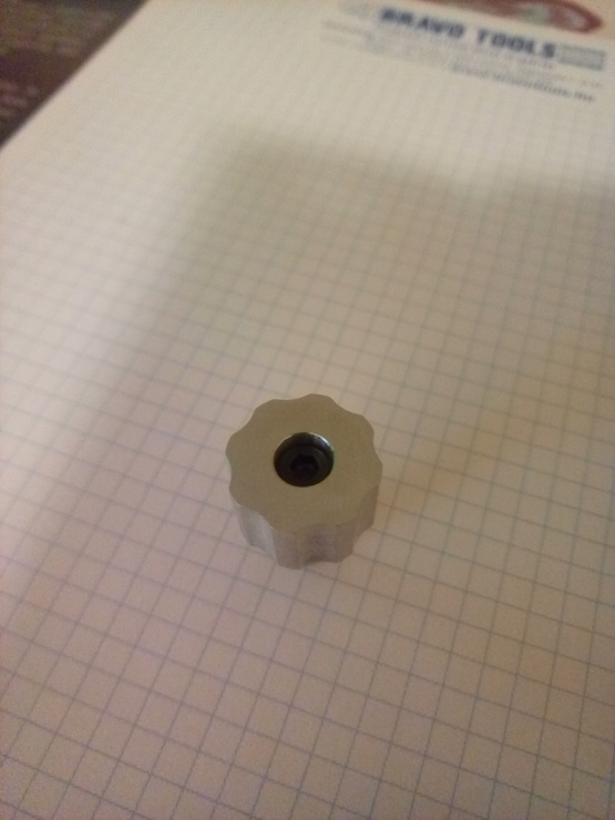

Használhatsz gyorsacélt is. Jellemzően bő hűtés kell neki, anélkül nem. A forgácsfeltapadással lesz problémád. Én legutóbb egy tekerentyűt martam, hatszög alakú belső rész, másik oldalt M3 as csavarnak süllyesztés körbe be bemarva egy R 4 rádiusz 8x. Alkalmazott szerszámok 1 3.5 mm keményfém fúró
4500 f/min 550 es előtolás 1 mm enként kiemel, 2 8 mm hss 2 élű maró, a 3.5 mm furatra ráfúr 1500 f/min 80 mm/perc 0.5 mm enként kiemel+ körbemar 12 mm mélyen 7 mm fogással 1-3 mm oldalfogás 3500 f/min 800 mm/ perc  Első körben 0.2 mm ráhagy másodjára készremar. 3. 2 mm kétélű keményfém maró, 6000 f/min mm eniént a hatszög mélységbe és oldalba a végén az alja zsebmarással készre.  Ez is jellemzően gép képességhez igazítva. 120 % ra felvettem fúrásnál. Sajnos még nincs főorsó terhelés visszajelzésem.
Pár kép.
