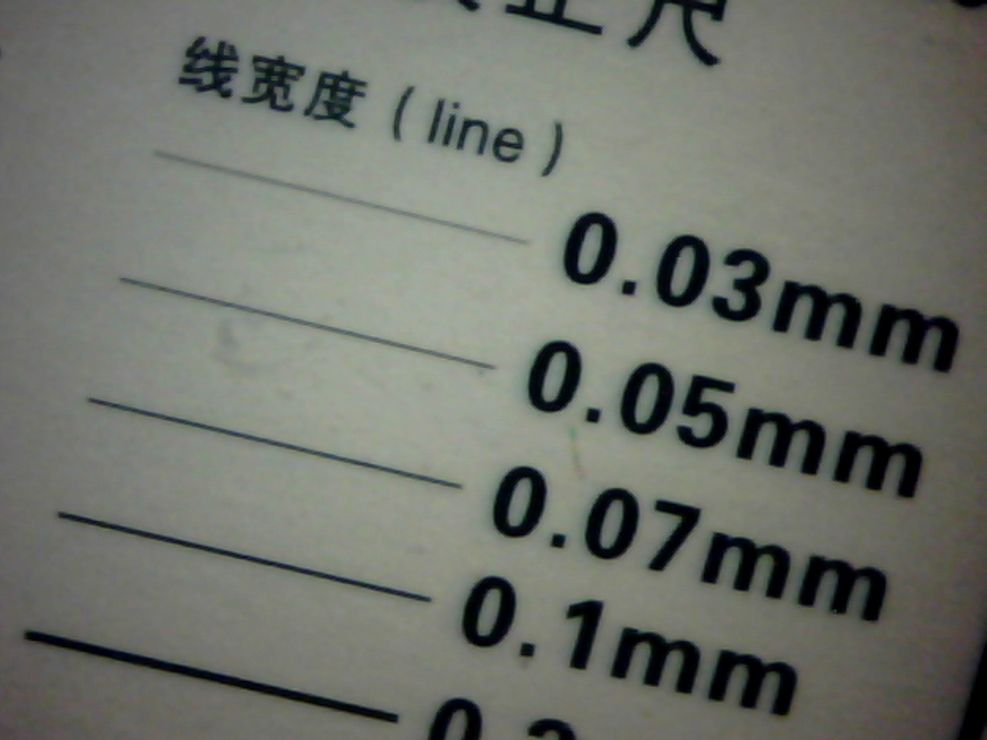

Próbáljatok ki egyILYET
Ez 15cm távolságból készült a saját kalibráló lapjáról.
Motoros
A szoftvere is tud hitelesen mérni, vagy csak egy összehasonlító ábrát mellékelnek egy fólián?
Szerintem nem hiteles ez.A kalibráló lapon viszont pontosak a megadott méretek.
