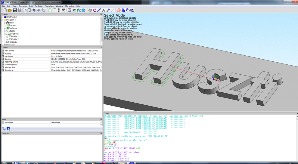

Úgy gondolom azért tartana tovább, mert egy 2,5mm-es parallel cutterrel szeretnem kimarni (ez van kéznél) és ha szép egyenes éleket akarok, akkor nagyon finoman kellene a pályavonalat generálnom (0.5mm-enkent vagy meg sűrűbben). Meg valahogy elsőre az tűnt nekem logikusnak, hogy körbemarom a betűket óramutató járással megegyező irányban, majd egy finom menetet csinálok óramutató járással ellentétes irányban. A többi felesleges anyagot meg lemarnám egy durvább fogású menettel.
A screenshooton levő formát szerném kimarni. Próbaképpen HeeksCAD-el csináltam a screenshotot. A H betű köré generáltam egy pályát, ezt rendesen meg is csinálta a program. Hasonló módon ha pályát generáltatnék a többi betű köré - amint a betű nem szögletes, tehát görbék vannak benne - elhasal a program, lefagy, majd percek múltán közli hogy nincs elég memória és végleg eltávozik.
FreeCAD-al sem jobb a helyzet, de az egyszerűség kedvéért most azt mellőztem.
5letek?
Esetleg milyen programmal lenne érdemes próbálkozni (ingyenes program gondoltam első körben) ami tud ilyet?

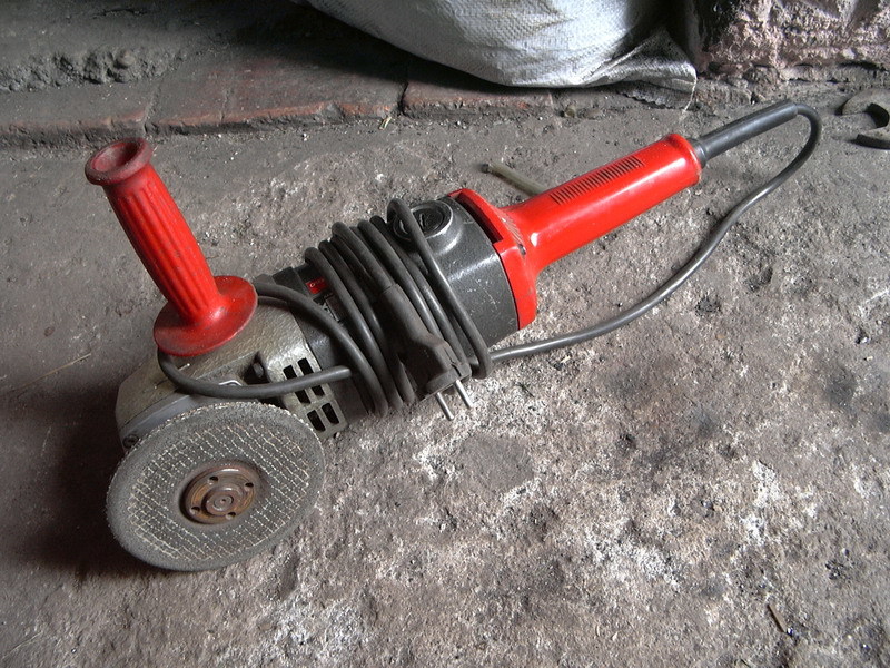

Mint mondtam először nagy bőszen vasfürészel akarták darabolni, de az csak a rozsa foltokat bírta levakarni.
Aztán Flex-nek a vörös medvéjével estünk neki, de az is csak megkarcolta aztán meg a korong kopott. (ilyen mint a mellékelt képen)
De mikor a gyorsdaraboló se vitte azon már mindenki elcsodálkozott.
Tehát két korong is rossz lett volna két különböző gépen ?

Nem tudom,hogy milyen maróval generálod a pályát,de :
próbáld meg próbából a szerszámátmérőt átállítani mondjuk 0.1 mm-re.
Elképzelhető,hogy az íves betűknél kevés a hely,és nem fér be a szerszám. CAM programja válogatja,milyen hibaüzenetet generál ilyenkor. Elképzelhetőnek tartom,hogy ingyenes létére ilyenkor úgy dönt,megfekszik.
Feltelepítettem ezt a HeeksCAD nevezetű valamit, sejtetem hogy kár vele foglalkozni....
Egy normálisszöveget nem lehet létrehozni, a méretét nem lehet változtatni, elforgatja saját kénye kedve szerint, egyszerűen csak kilép...
Keres valami más ingyenest, de szerintem felesleges keresned, vagy a Fusion360 azt még nem próbáltam (nem is fogom) vagy más megoldás után nézel.
