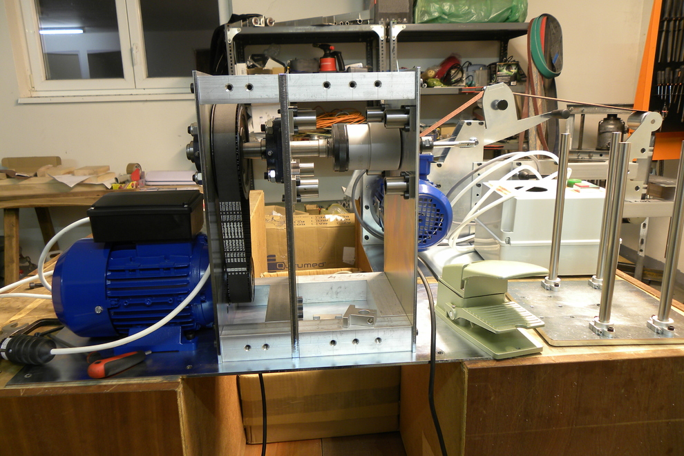

Szia Svejk,
nekem is ilyen van a menetelőgépemben. ;)
A fordulatot 700 körülire állítottam be a tervezéskor, mert valahol ezt olvastam róla.
Bár nekem 1000-t mondtak, de azt sokalltam.
Az enyém M5-M12-ig használható és qrvajól teszi a dolgát. [#eljen]
10mm-es lemezbe is úgy megy bele az M12-es menet, mint kés a vajba.
üdv, Gábor [#wave]
