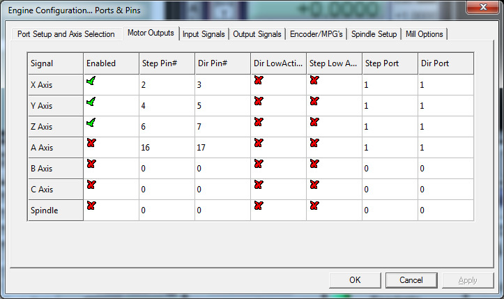

Hello. Mach3 programot hasznalok. Verctris Aspire keszitek rajzokat. Ez general gkodot is.
Problemam az,hogy barmit rajzolok,azt tükrozi. Mintha az asztal fejjel lefele lenne. Azt gondolom,hogy a beallitasoknal elsiklottunk valami felett. Egy teljes átvagasnal nem okoz gondot feltetlenul,de gravirozasnal mondjuk mar problema

Invertálni kell pár tengelyt és jó lesz.
Config-ban a  Ports and pins-nél a Motors Outputs-ban a Dir Low Active piros X-ét cseréld zöld pipára adott tengelyen amit tükröz.
( bal klikkel a piros X-re állítod át )  [#papakacsint]

Köszönöm. Csinálom éjjel.
