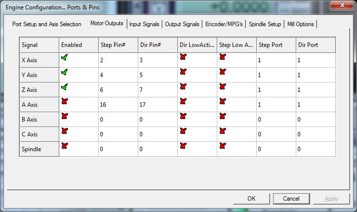

Sziasztok valaki tud abba segítteni hogy ilyen motorjaim vannak http://www.caucau.sk/mechanicke-diely/krokove-motory/krokovy-2-fazovy-motor-1.8Nm  hogyan lehet a forgásirányt megváltozatni rajta? Köszönöm a Válaszokat
kuner
Megcseréled a sárga vezetéket a kékkel, vagy a pirosat a zölddel. Ezzel megfordul a forgásirány. Már ha jól értelmeztem a kábel színeket. [#whatever]
Ha Mach3-al hajtod akkor a Dir Low Active-nál az adott tengelyt pipáld be [#papakacsint]

Köszönöm szépen a segítséget
A lentebb ajánlott mindkét megoldás jó, és ugyanazt eredményezi.
