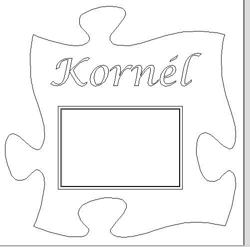

Segítséget szeretnék kérni abban, hogy az alábbi puzzle formát hogyan tudnám aspire-be úgy megcsinálni, hogy ne kis millió egyenesből rakja össze hanem görbékből?
Így sajnos eléggé szaggatva megy a gép és lépést téveszt :(
Köszönöm
Írj a G-kód elejére egy G64 parancsot.
Az előreolvasást meg állítsd 200-ra.

Köszönöm, kipróbálom :)
