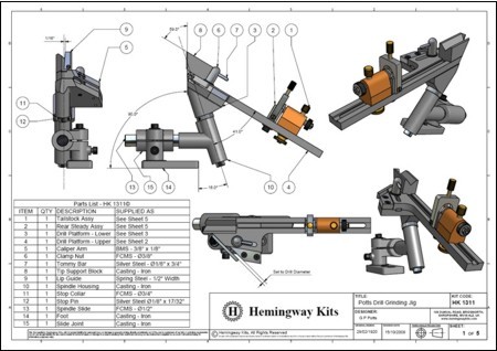

Segítsetek, a képen látható Potts fúróélezőnél hogyan kell az élező és a korong távolságát beállítani? Vagy másképp mennyire nyúlik ki a fúró a befogóból élezés közben?

Ez a Potts féle élező az ehhez hasonló ívelt felületű módszert alkalmazza, ha jól látom?
Ha igen akkor az egész szerkezet forgástengelye és a köszörű sikja közötti távolság határoz meg egy ívet ami a fúróra kerül.....nem tudom biztosan  csak okoskodok.
Ha ez igaz akkor végül is ennek az ívnek van hatása arra (is) hogy a fúró nyomjon, vagy harapjon. Elég kritikus ez mert az sem mindegy akkor, hogy mekkora a fúró átmérő, azaz ezt a távot korrigálni kell.[#confused]
