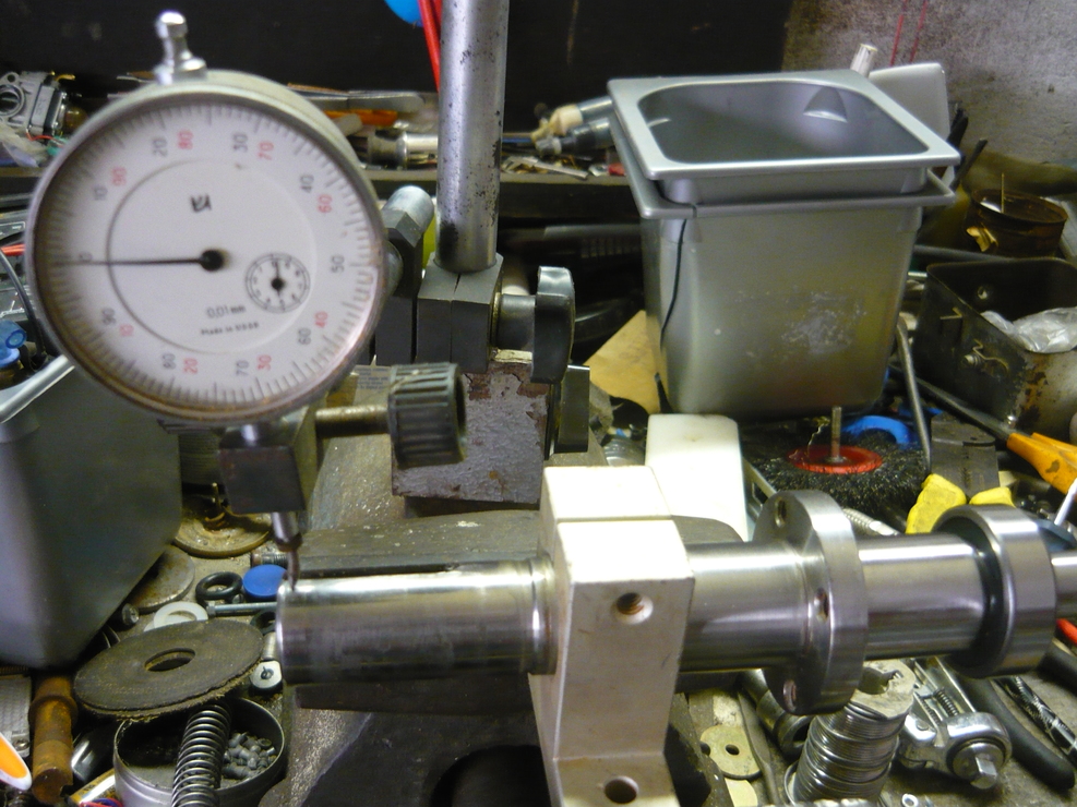

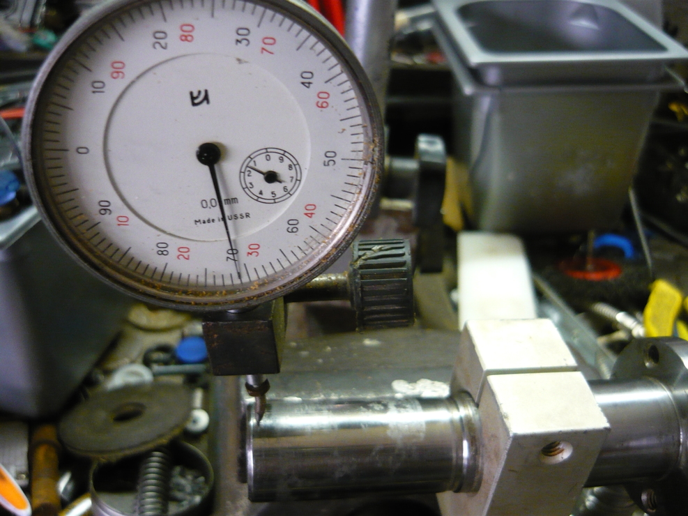

Itt folytatom a DC servo boncolást,mert itta helyem!
A széthúzást egy kis szerencsével, célszerszám gyártása nélkül  sikerült megoldani. Bele tudtam kapaszkodni az enkoder fölfogató tárcsájába.Korrekten sikerült.Valószínű ugyan így menni fog a fordított folyamat is. A gond az amit sejtetem,elgörbítettem a tengelyt.Kérdés 1 ! Ha 24mm-es reteszes tengelyrész  le lesz szabályozva 20mm-re megmenthető-e a tengely,és valószínű-e hogy bírja a terhelést?
Kérdés 2 ! A permanens mágneseken látható sehová be nem kötött tekercsek, már gyárilag az újra delejezéshez vannak beépítve? Ha nem akkor mi a funkciójuk?
Köszönettel várok minden segítséget és építő kritikát.

Az a drótkígyó a gyári delejezés kelléke. Delejezés után már nem szabad szétszedni a motort, hogy kiszedjék belőle, mert akkor veszít az erejéből a mágnes. Ezért csak lecsipik a drót kiálló végeit, a többit benne hagyják.
A tengelyátmérőből biztos, hogy muszáj leszedni négy millimétert?
Azért kérdezem a tengelyt, mert mellékhajtásban valószínűleg nem fogod magas fordulatszámon pörgetni ezt a motort.
Alacsony fordulaton meg a jó flexi kuplung áthidalja az eltéréseket.
Ha az erő kihasználtabb mint a fordulatszám, akkor inkább a tengelyátmérő megtartása lehet fontosabb.
A tengelyről érdekes volna megtudni, hogy van-e rajta hajszálrepedés és hogy kéreg edzett, vagy teljes keresztmetszetében kemény.
Ha nincsen rajta repedés, akkor érdemes gondolkodni a lemunkáláson, de ha kéreg edzett, (valószínűbb, hogy az) akkor épp a teherviselő réteget szeded le róla. Lemunkálás után újraedzéssel szerintem mindenképp növelhető a teherbírása.
Az edzés utáni köszörülésre előre gondolni kell.
Szerintem.
Tovább gondolva amit írsz...
Én, nem "átmérőzném" újra azt a tengelyt.
(első felindulásból, biztos hogy nem)
A 4-5 képet nézve, mindenképpen megpróbálkoznék az egyengetéssel.
Ha nem jönne össze, még akkor is újra átmérőzhető, de úgy már, sokkal kevesebb vérveszteséggel.
Vagy...
Megint csak a képekre hivatkozva, nem olyan összetett tengely az, lehetőségként nem vetném el a tengely újragyártását sem.
