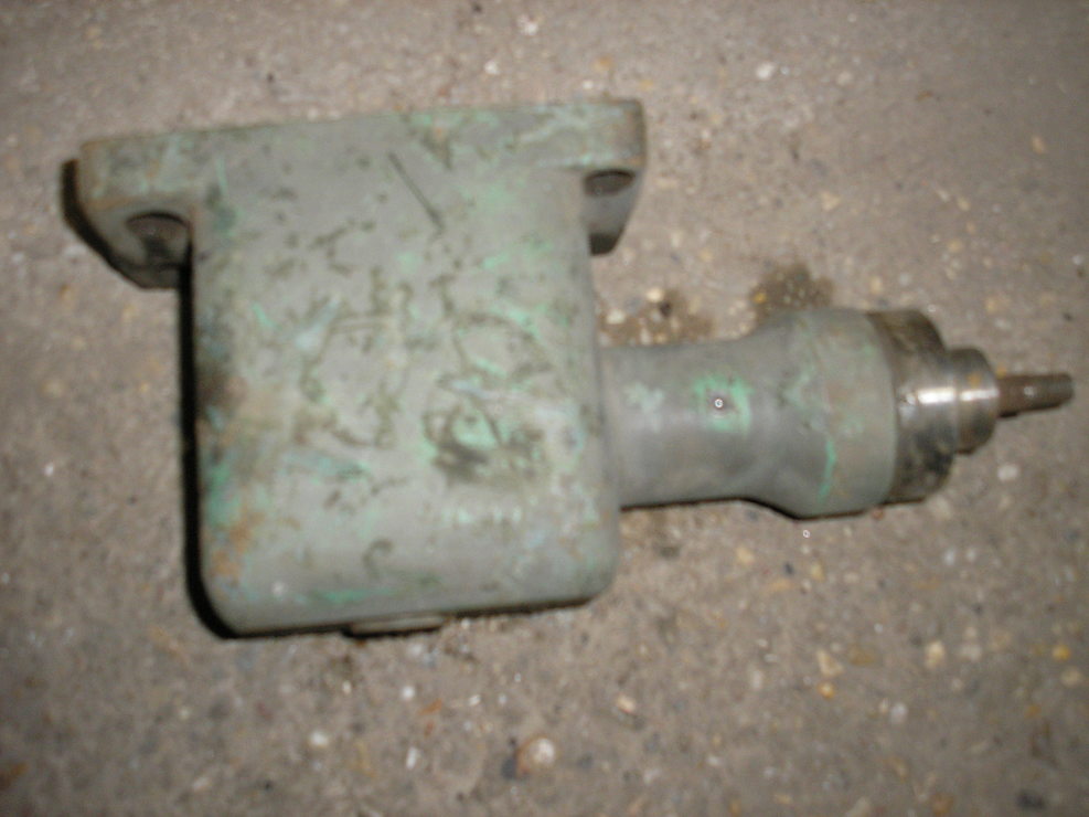

A képeken látható gépalkatrész mi lehet nem valami marógép hajtásához kell?? Felismeri valaki?
Hosszosztó készülék. A marógép asztal hossz mozgató tekerőjének a helyére kell szerelni, majd a nyakára osztótárcsát illesztve lehet egyforma elmozdulásokat könnyen beállítani pl fogasléc marásakor.

Szeretném eladni, mennyit érhet?
Két három ezer forint, mert alig van rá kereslet. Ilyen jellegű munkákat már cnc-vel vagy útmérővel felszerelt gépeken végzik, szóval ezek nem nagyon vannak már használatban. Esetleg megpróbálhatod a vaterát minimál árral azután vagy elviszik vagy nem.

Köszönöm az infókat, felrakom 2 ezerért hátha valaki pont ilyenre vágyik.
