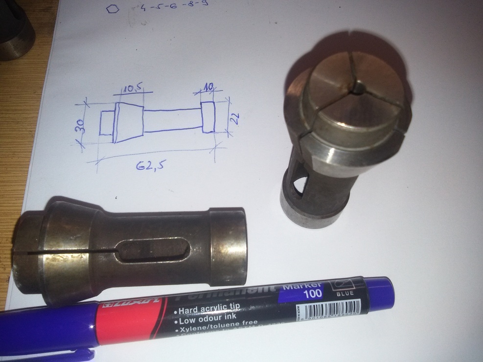

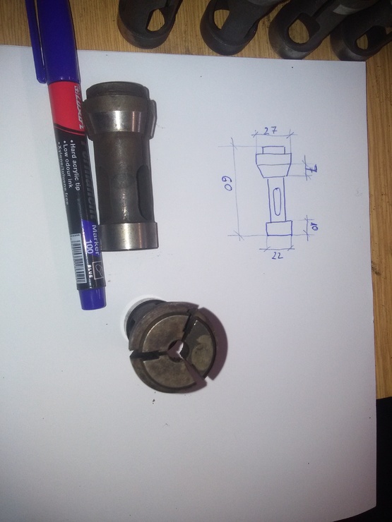

Üdv.
Fiókpakolásnál találtam emu200-ashoz kapott patronokat. Szerintem nem az övé.
Ha valaki felismerné,és megosztaná mihez való, megköszönném.
A 3. ismeretlen alkatrész illik a patronbehúzóba 20-as menettel.
Feszítőtüske . Furatos alkatrész megfogására .
Kifordított patron :)
Majd jól le leszek tolva :)
De ilyen behúzópatront , ami feszítőtüske is még nem láttam .

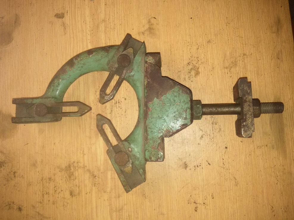

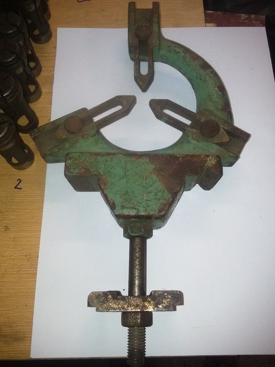

Esetleg ez az állóbáb nem ismerős?
y580keijn
A4-es papírlapra van fektetve. Már csak a méret saccolás miatt...
