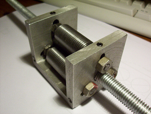

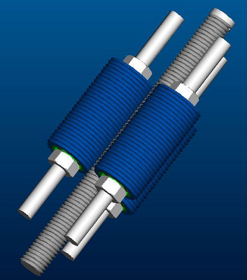

Az első gépet ismerősnek TR20x4 orsókkal, bolygóműves anyákkal csináltuk.
6.4Nm-es motorok 1:3 áttétellel az Y-és Z tengelyt együtt ami minimum 1 mázsa volt simán megemelte még úgy is hogy a gép tulaja is rá állt a kb 1 mázsájával.
A gép a falra volt feltéve ezért kellet az Y tengelynek a gravitáció ellene dolgozni.
Igaz Ő már legalább 8 éve a mennyország turist-nál nyomja CNC [#szomoru1]
Tehát nem kell lebecsülni a trapézorsót, csak megfelelő anya kell hozzá és ugyanúgy lepörög a súlyra mint a golyós orsó !
"bolygóműves anyákkal csináltuk"
Saját készítés volt, vagy lehet valahol venni?
Kép nincs róla?
De ezekkel az anyákkal már inkább golyós orsó szerűen működik az a trapézmenet , ugye ?

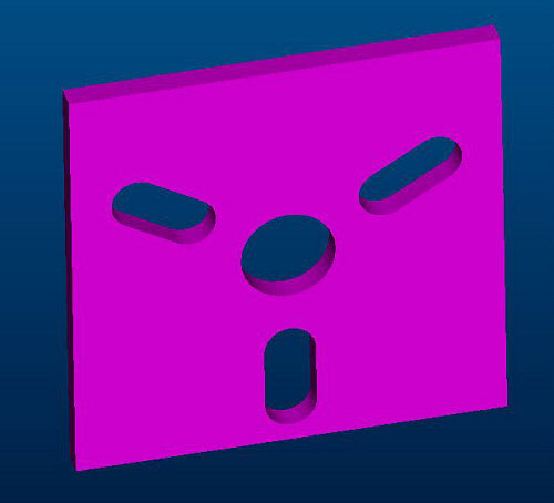

Homemade volt a gép az anyákkal együtt.
Egyedül az anya görgőit tartó 6-os lemezt vágtam lézeren.
Sajnos képek nincsenek, mivel az is felzabálta a HDD-m kipurcanása.
Tehát az enyészeté lett minden, a tulaj, a gép és a képek is.
Még a másik fórumon adtam el a Bautz motorokat így juttatva hozzá az özvegyet némi bevételhez.
A régi hobbycnc.hu vannak fent képek erről a fajta megoldásról.
