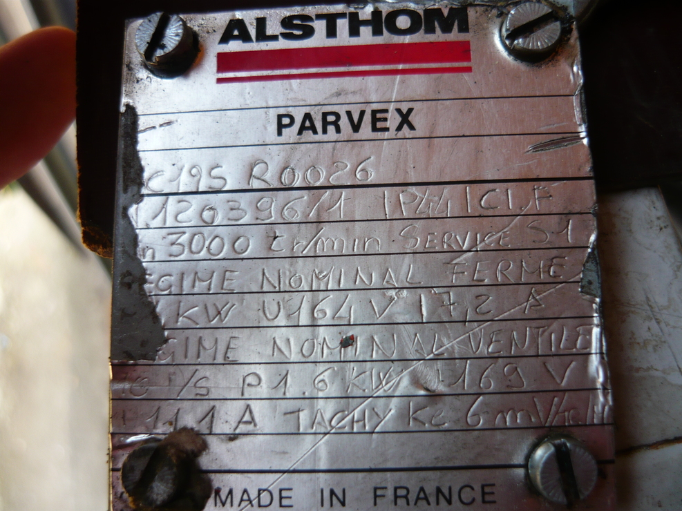

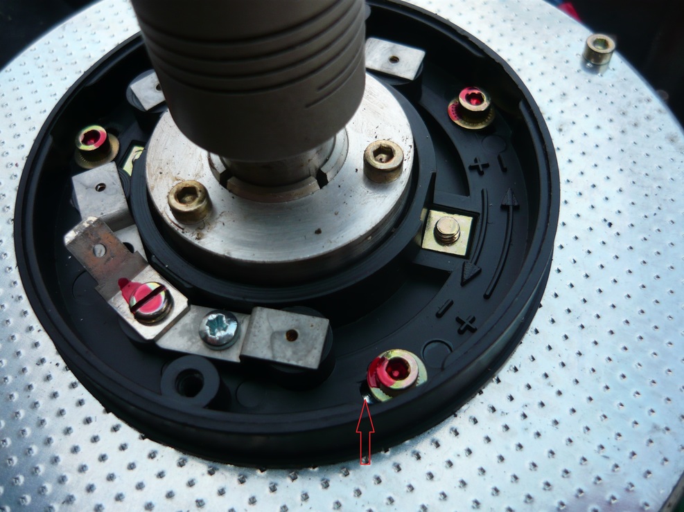

A csatolt képeken látható DC szervót kellene széthúznom.Már itt a tacho-nál megtorpantam.Összeszerelésnél  menyire kell precíziósan,beállítani a tengelyen az eredeti pozíciót.
Egyáltalán van rá esély,vagy nem is lényeges?

A motor forgórészéhez képest a tengelyen a tachométer generátor forgórészének pozícióját nem kell precíziósan beállítani.

A kefehíd pozíciója lesz lényeges. Eltolva más értéket ad.

Nincs benne kefe. Tegyél bele. [#vigyor2]
Kefe nélkül hogyan hajtod át az áramot a palacsinta forgórészen, hogy mágneses tere legyen neki?
(Eddig csak egy olyan tekercselt forgórészű készülékkel találkoztam, amiben nem volt a forgórésznek hozzávezetése. Az elég különleges megoldás.)

Nem tudom később találok-e kefét.A képen a nyílnál van valami álítási lehetőség ettől tartottam.Hogy utána mi van fogalmam sincs.De már a hajtóműről történt bontásnál elb@sztam a szerelési sorrendet,lehet hogy hazavágtam az egészet.Nem úgy forog ahogy szerintem illene.Ezért akarom széthúzni,hátha még nem kuka.
Mielőtt szétszeded fix feszültségről forgasd meg, mérd meg a fordulatszámát.
Majd ha összerakod akkor ismét.
Valószínű utólag jóval nagyobb lesz a fordulata, mert lemágneseződik.

Ez a lemágneseződés a tacho-ra értendő,ha jól értem.Ezek szerint a tachó csak a fordulatszám kontrollra szolgál,és teljesen mindegy hogy milyen pozícióban van a tengelyhez képest?
Hogy idézzem egyik kedvenc klasszikusomat: ,,Ha régi fajta (AlNiCo mágnessel szerelt) a motorod, akkor a forgórészt nem szabad kitolni még 5 mm-re sem az eredeti helyzetéből, mert elveszti a mágnes az erőssége több mint 50%-át.  Punktum."
És most újraéled az ősmumus. Milyen anyagú a Te mágnesed, veszít-e az erejéből és hogyan lehet visszadelejezni?
