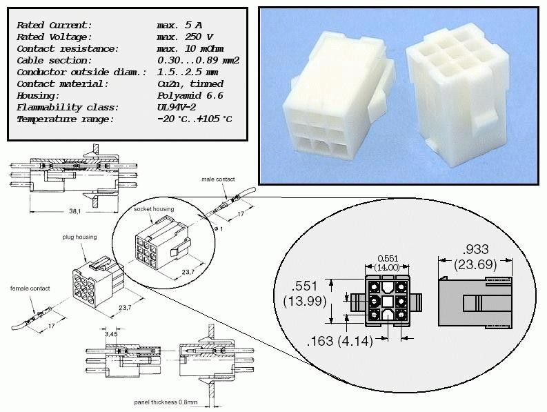

Segítséget kérnék az alábbi MATE N-LOK csatlakozóhoz..
Katalógusokban mindig ugy irják-jelölik hogy az anya csatlakozóban (házban)van a tüske és a dugócsatiban a hüvely rész.
Na nekem pont fordítva kellene..
Nyugtassatok meg ha megrendelem a házakat csatlakozókat fordítva is csereszabatos lesz.
Tehát én pont fordítva akarom összerakni mint a képen.
Mert a motorjaimnál..és szinte mindenhol nálam ez fordítva fordul elő..
gf07vrndb
igen, fordítva is szerelhető
