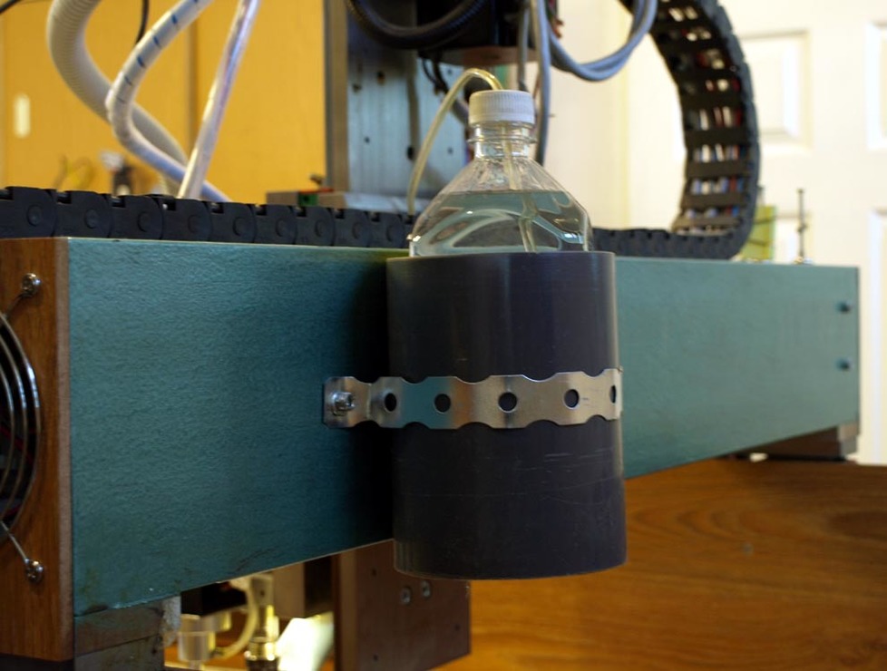

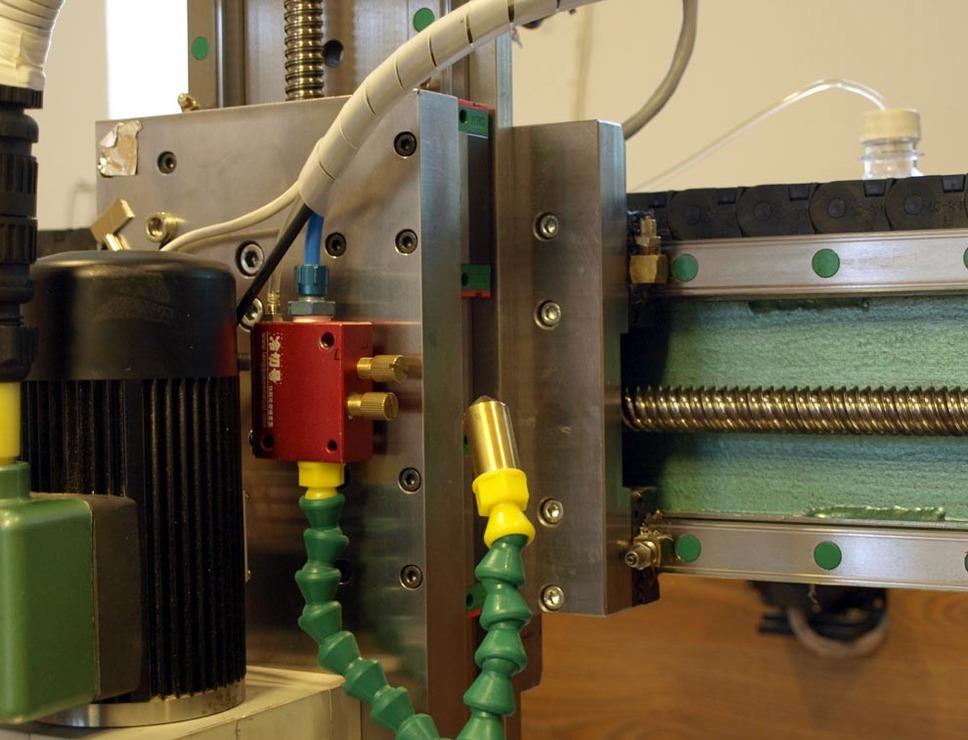

Én az alábbi képeken látható hűtőt használom Alkonek-kel. Külön szabályozható a levegő és a folyadék mennyisége, így elég jól optimalizálható. Az ára ugyan kissé több, de hosszútávon szerintem megéri.
Használat közben a forgácselszívót mindig bekapcsolom, nehogy túlságosan jókedvem legyen [#pias].
HJózsi
Minimálkenőnek hívják, szerintem nem emulziót kell fújni vele, hanem spec hűtőfolyadékot, nekem is van, pl aluhoz.
Jól kell beállítani, kettős előnye van : 1. hűt, 2 kifújja a forgácsot. A működtetése lehet cnc-ről vezérelve, vagy akár lábszeleppel... Nagyon jó cucc, érdemes utánaolvasni ...
