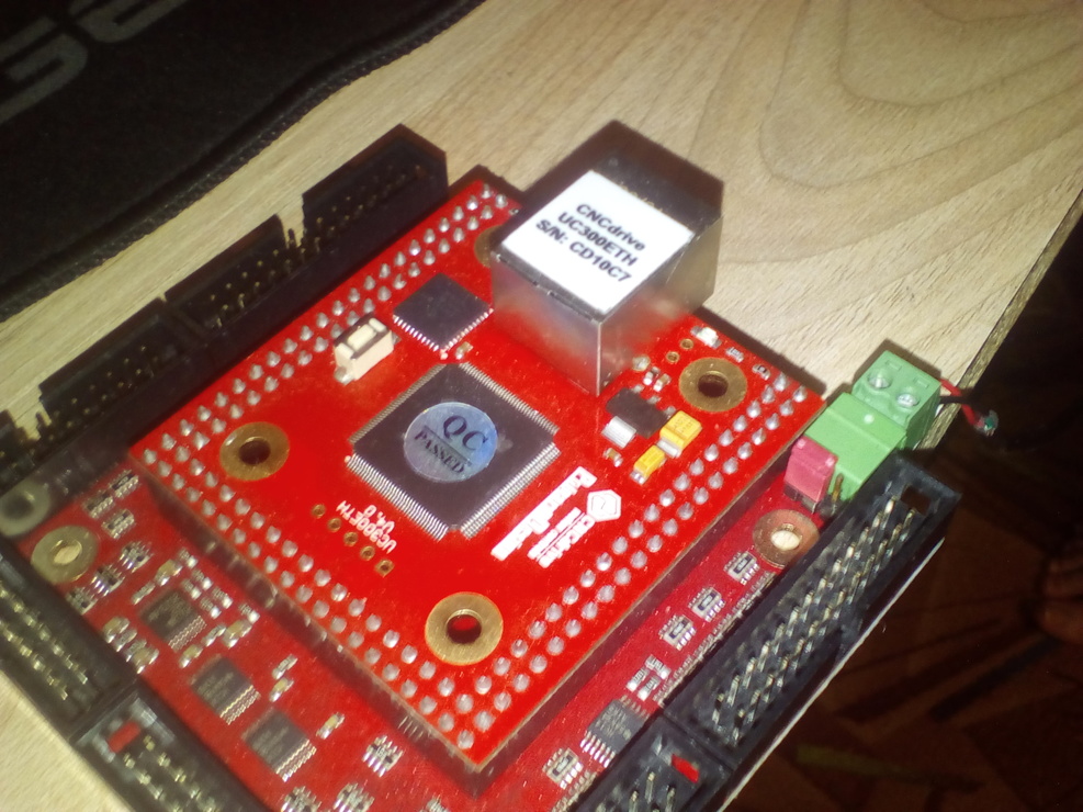

Segitséget szeretnék kérni uc300ETH-5LTP ethernet mozgásvezérlővel kapcsolatban.
Ha az 5Volt tápfeszt bekötöm azonnal kell világítani a zöld lednek?Mert az enyém nem csinál semmit.
kaqkk007
A jumper van rossz helyen

Üdv
Hogy értsem hogy a jumper van rossz helyen? Bocsi de nagyon kezdő vagyok ezen a téren "is"

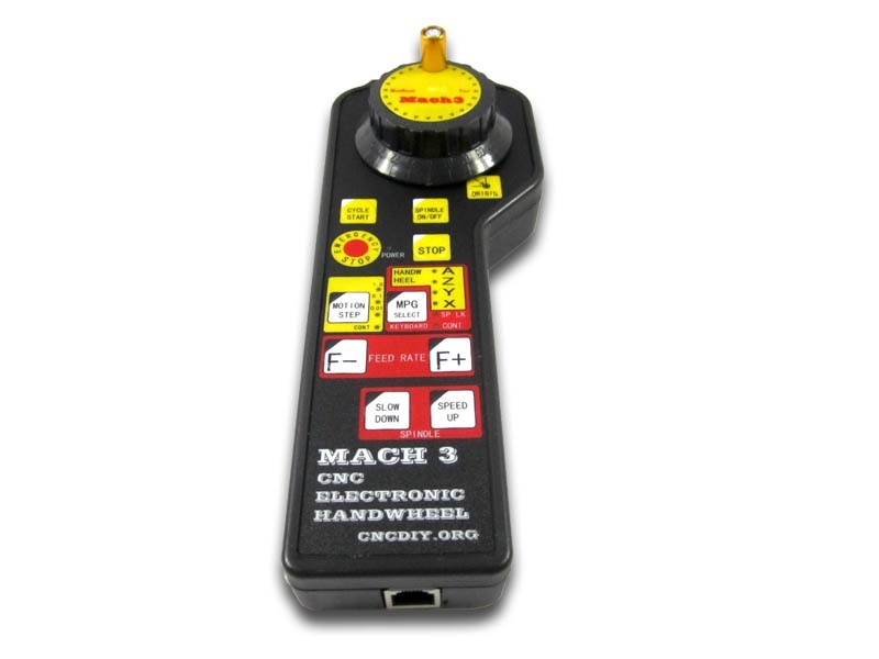

Vásároltam MACH3-hoz kézi kereket.A tengelyeket nem tudom mozgatni vele.A ledek csak villognak.A többi gomb működik.
Kaptam hozzá telepítő CD-t de Kinai nyelvű.
Szerintem kell, hogy legyenek beállító képek is a CD -N.
Azok szerint konfiguráld a Mach3 -at.
kaqkk007

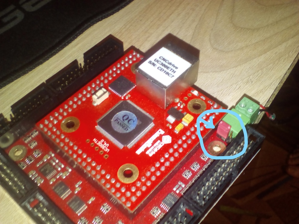

Tessék egy kép (az a piros izé ami a sorkapocs mögött van )
kaqkk007
És ha minden jól megy ezen a képen már meg is van jelölve
Balázsjani
Üdv
[#taps][#eljen]
Igen ez volt a probléma
Köszönöm a gyors segitséget,igy már folytatódhat a project
