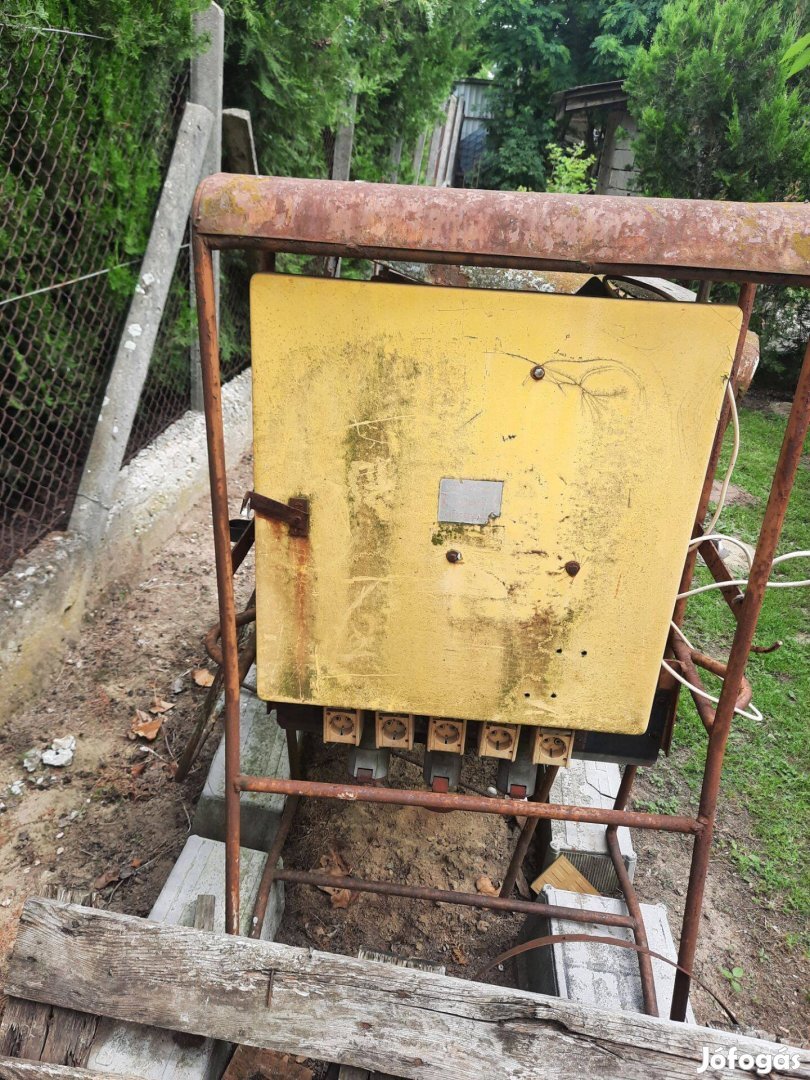

Remélem nem mindkét végén fiú 3 fázisú hosszabbítóval kap betápot a szekrény a piros csatlakozón keresztül? [#csodalk]
afjybsise
Nálam bezzeg nem voltak hajlandóak ilyen kalocsát hozni [#vigyor]
afjybsise
Pedig gyanús...[#nemtudom]
De bizony!!!
Következetes volt az elkövető, még másik két ugyanilyen szekrényt is találtam a területen, ugyanígy megtápolva.
Érdekes, hogy megmaradt ez a "kalocsa" név ezeknél a felvonulási elosztó/csatlakozó szekrényeknél.
A mai "fiatal titánok" talán már nem is tudják milyen is volt, hogy is nézett ki maga a névadó. :)
Már, hogy a fenébe ne emlékeznék rá.
Lehet, hogy nem vagyok ifjú titán?[#vigyor]
Az nálam úgy vóóót'...(mikor 76'-ot írtunk)...
Kilencnyócvannal számolva...majd ezernyócszáz forint ütötte a markomat hó végén. :)
2vkx6unz
Bennem még az is felmerült, hogy a beléhez hozzányúlt-e aki az átalakítást elkövette? Avagy mi célt szolgálnak a kismegszakítók, érintésvédelmi relé és azok hogy és hova vannak bekötve...
Elmondásuk szerint ki se volt nyitva a szekrény.
Kukáztak valahonnan két 5p 32A-es villásdugót, meg pár méter 5x4-es gumikábelt és..."összedugták a másik szekrénnyel".
Nem drótozta át a belsejét senki, mert ez nem is elvárható egy  kőművestől, vagy a segédmunkásától.
A gyárilag beépített kismegszakítók a zárlatvédelmet ellátták így is, a szekrénybe épített főkapcsoló és az AVK viszont hatástalan volt, de ez őket nem zavarta.

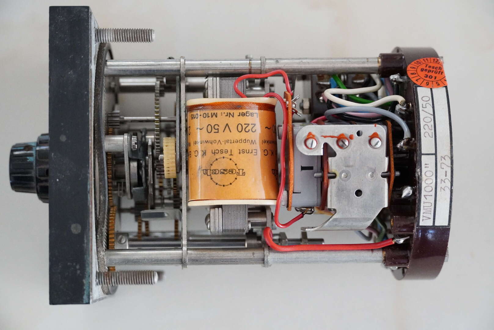

Szasztok!
 Pakolászás közben kezembe akadt egy ilyen időzítő. Nem ám holmi digitális csoda... Mechanikus.
Ha valakinek pont egy ilyen hiányzik a gyűjteményéből, akkor írjon, gyönyörű szerkezet, de nem ragaszkodom hozzá.

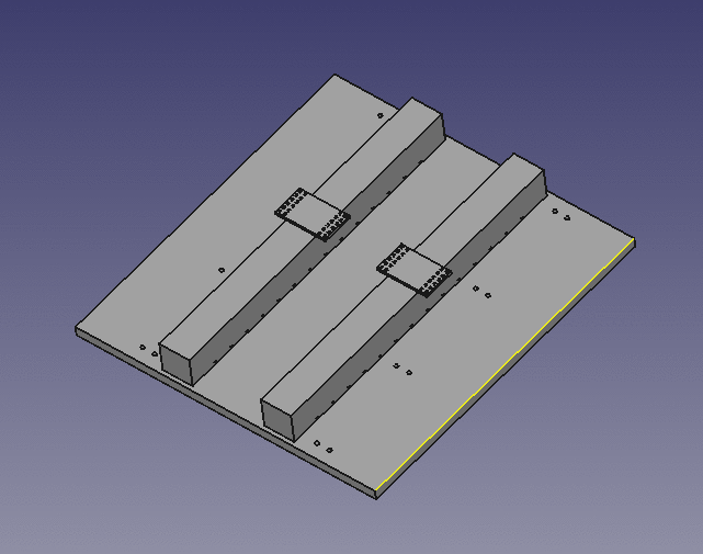

Arra gondoltam, hogy két T idomból, két laposvasból, 22 csapágyból meg egy csomó csavarból csinálnék egy ilyen erősítést a mechanikához.
Működhet?

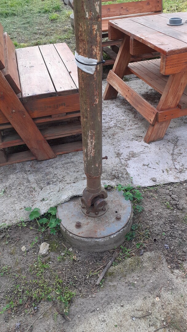

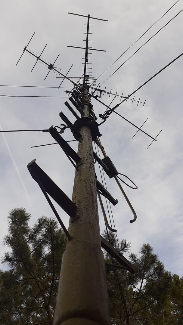

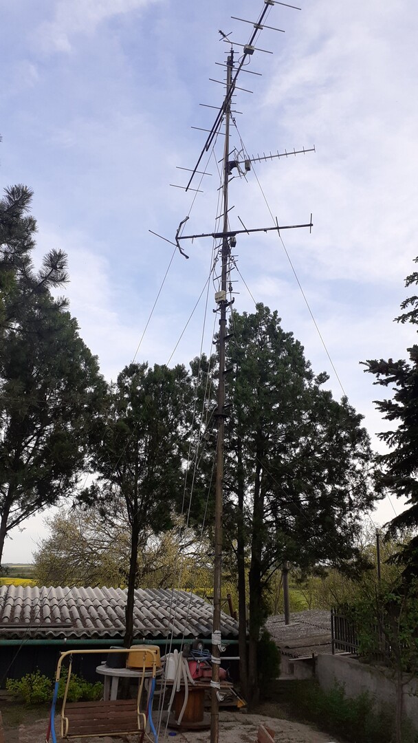

Ugye azt mondják hogy amit egyszer felépítettek, az előbb-utóbb bontásra is kerül. :( :)
Nos, eljött az előbb-utóbb...
A napokban nem boncolás, hanem döntés/bontás lesz. :)
Elmúlt már harminc éve hogy építettem a tornyot, mára már...eljárt felette az idő, csak a "szelet fogja".
Tíz méter magas, még rajta vannak a régmúlt viharvert antennamaradványai/erősítői.
Egy IFA kardánkereszt a talpa, maga a "torony" három ponton, három szinten kikötve.
Antennaszereléskor, feküdt ez a torony fénykorában többször is.
Az egyik kötést elszabadítva, két ember kényelmesen leengedte, antenna felszerelés, utána visszahúzta.
A napokban meg lesz az utolsó elfektetés, majd utána...flex...darabolás. [#wave]
A "villámvédelem" hogy volt megoldva?
