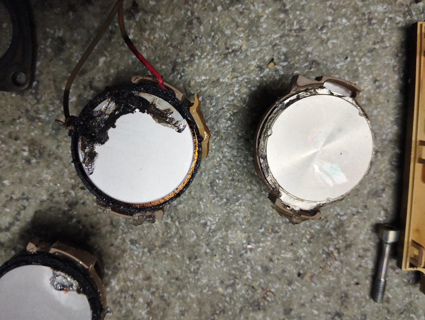

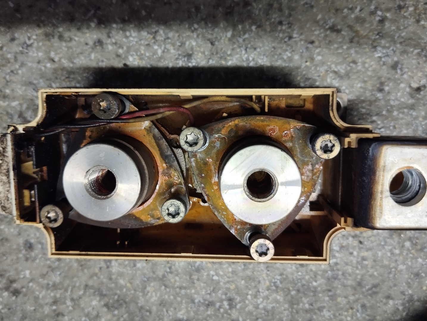

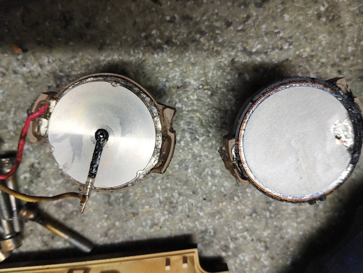

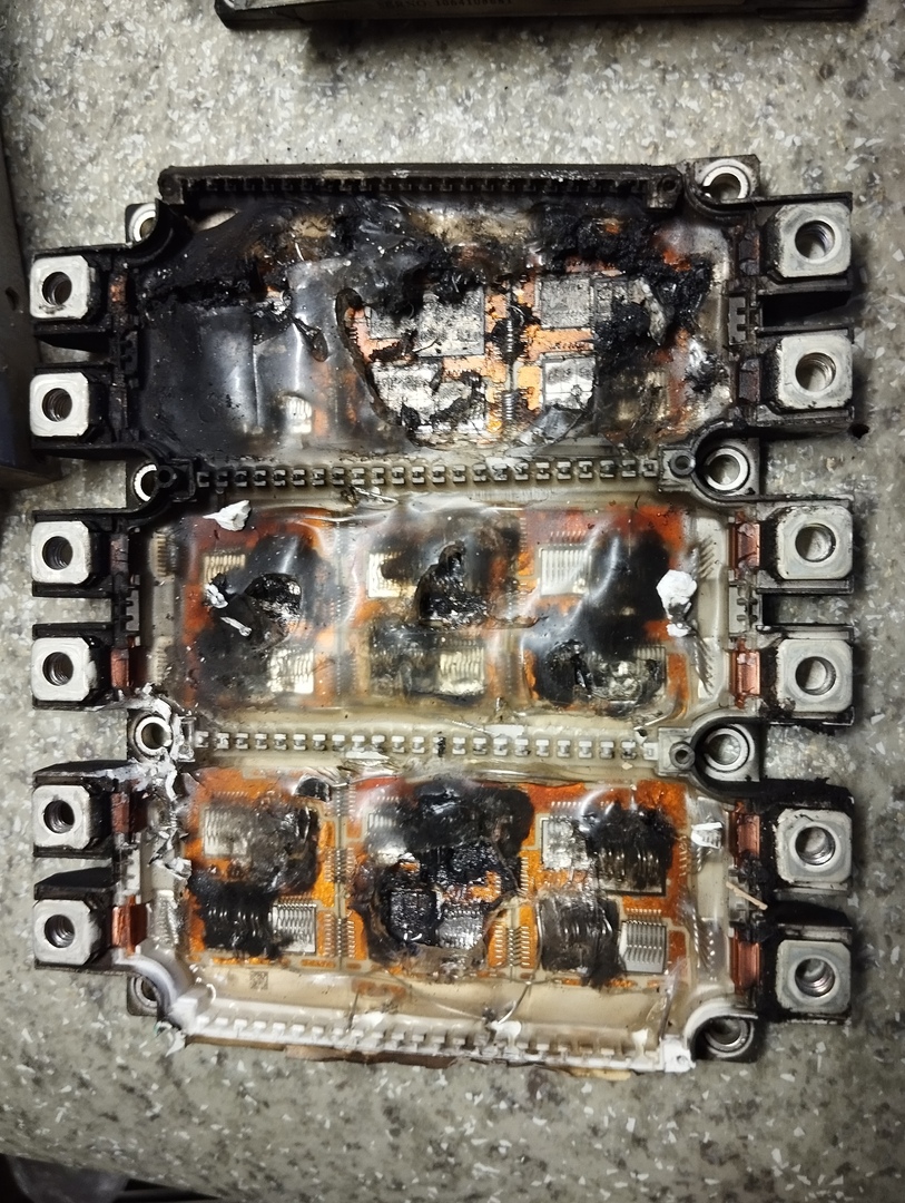

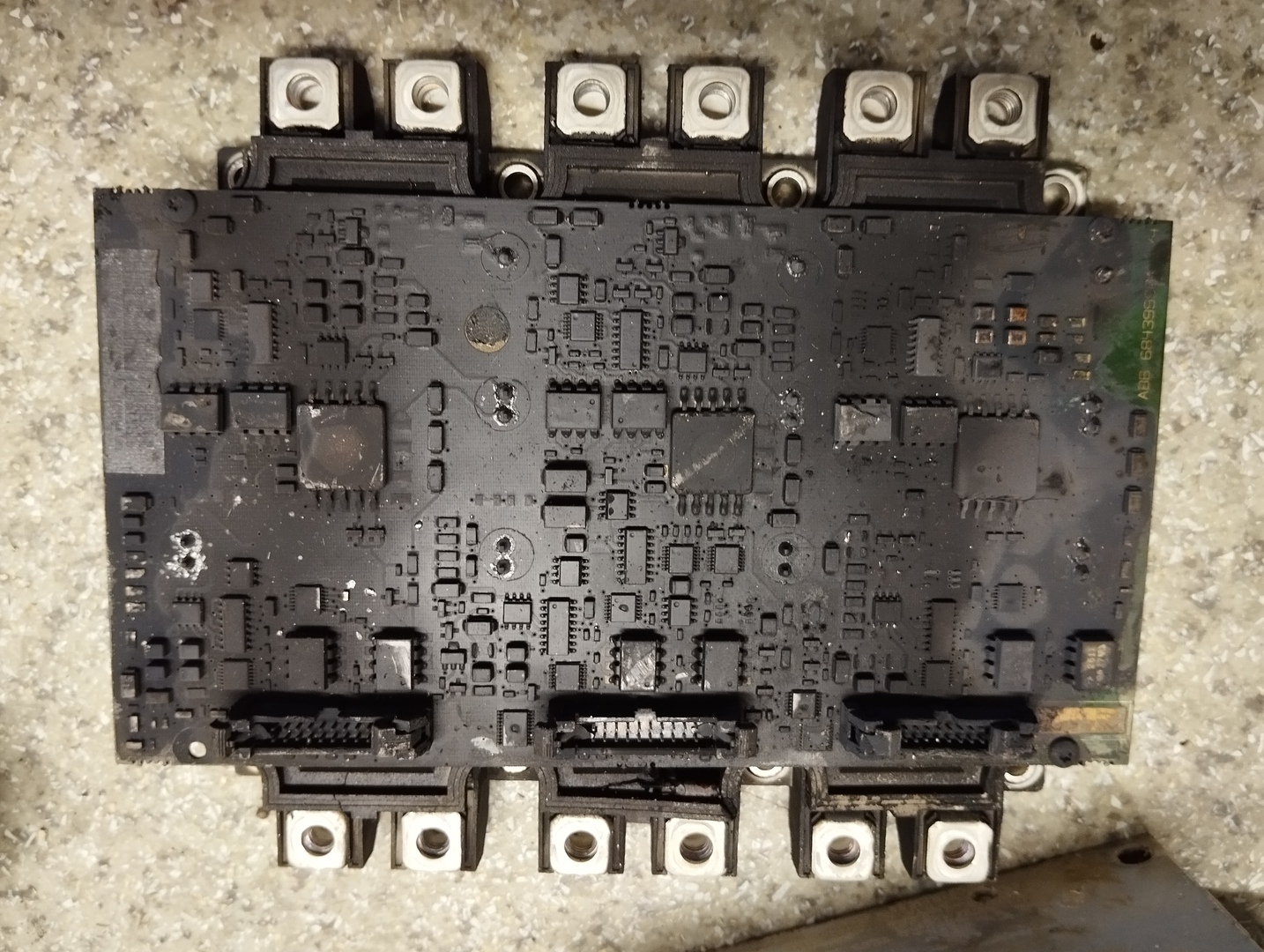

Hátha érdekel valakit, milyen az izmosabb félvezetők belseje:
IGBT 3 db félhíd 450A/1200V, 150A elemekből összerakva.
500A Dióda Tirisztor modul.

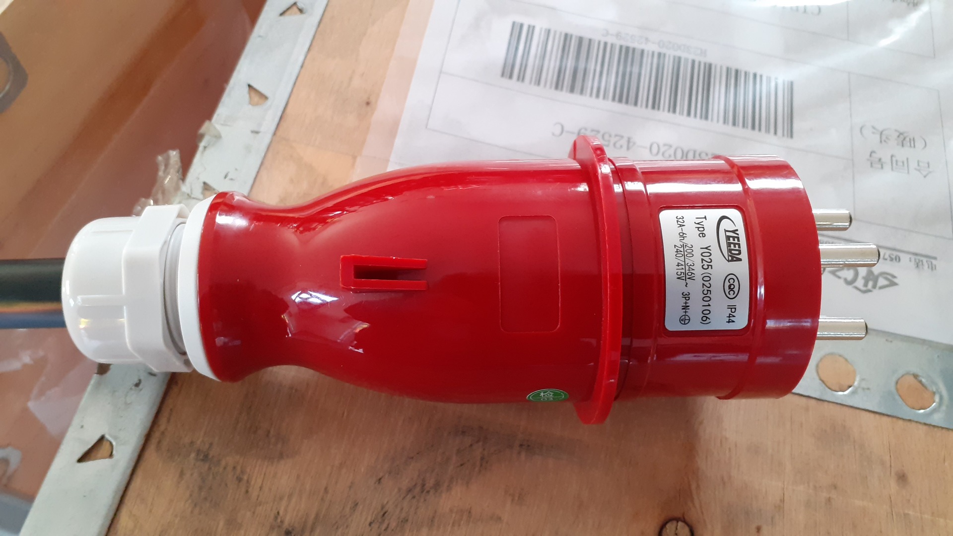

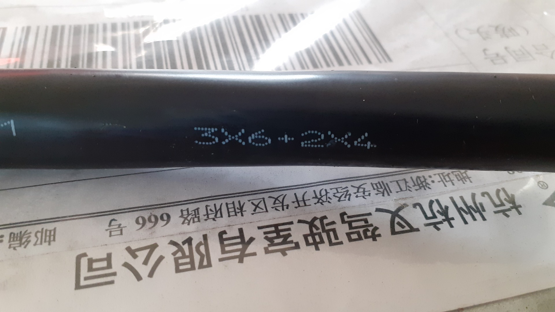

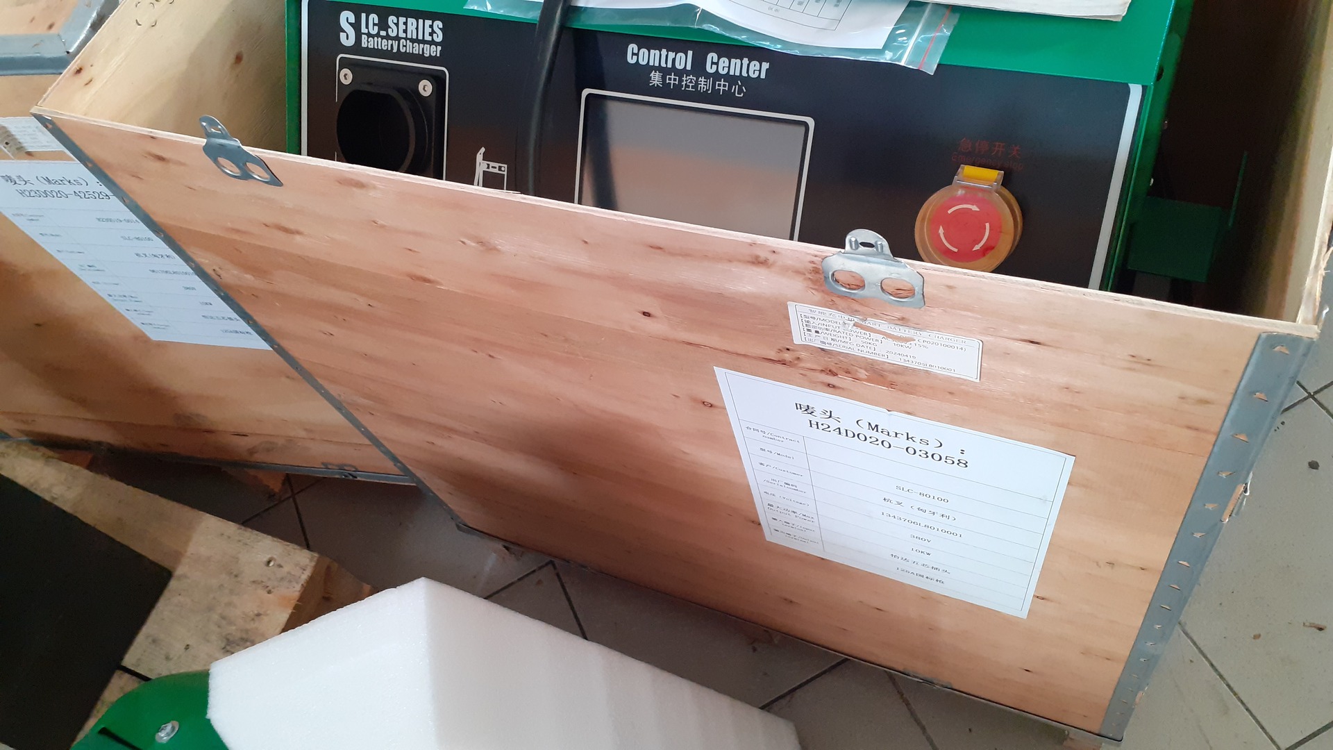

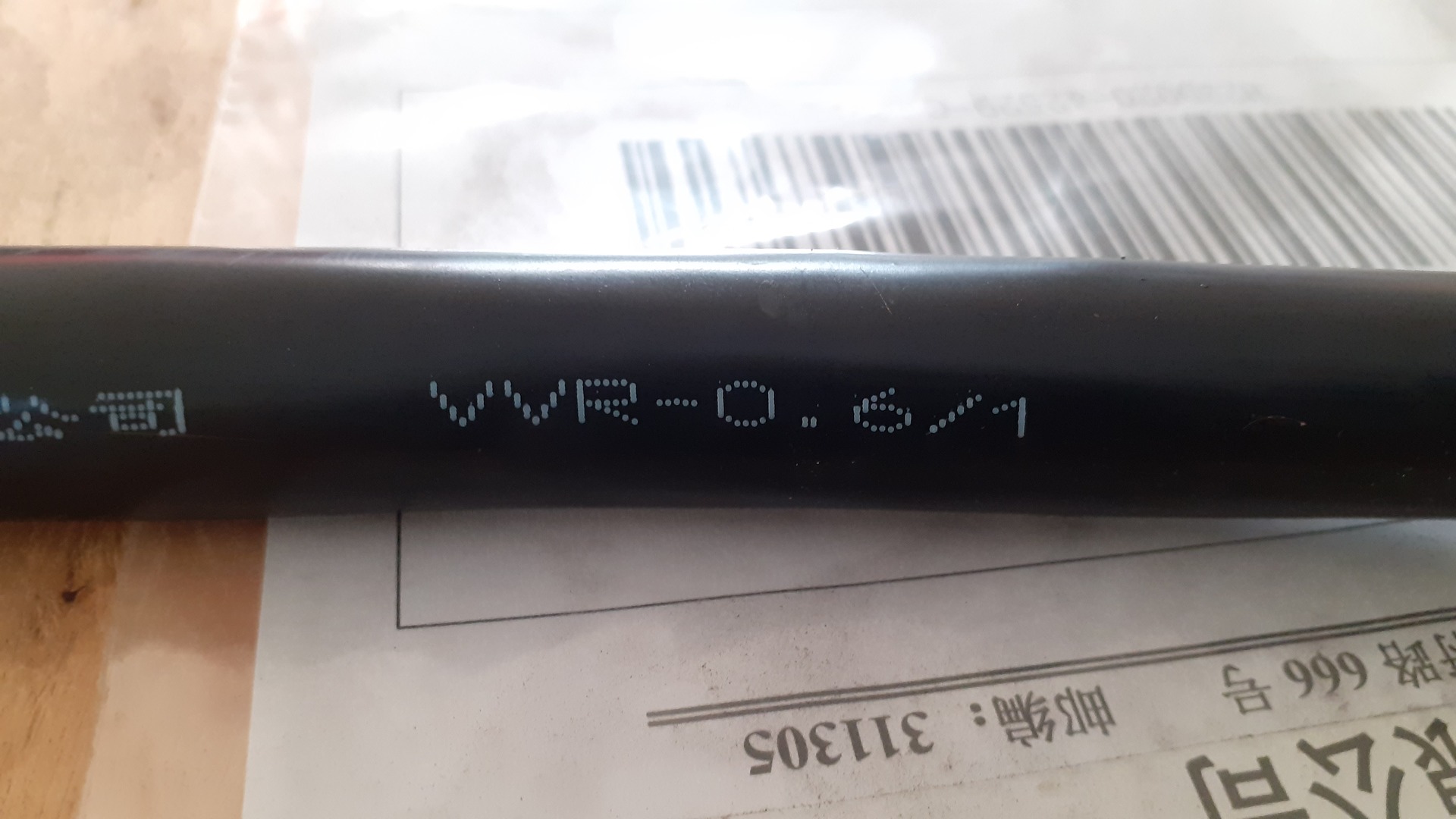

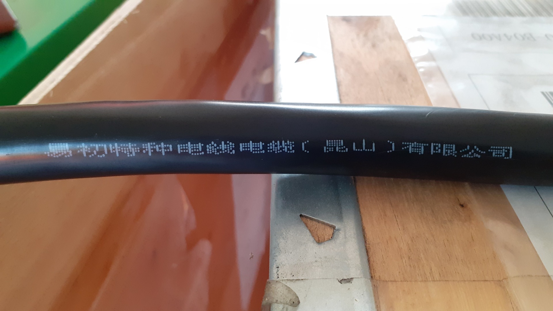

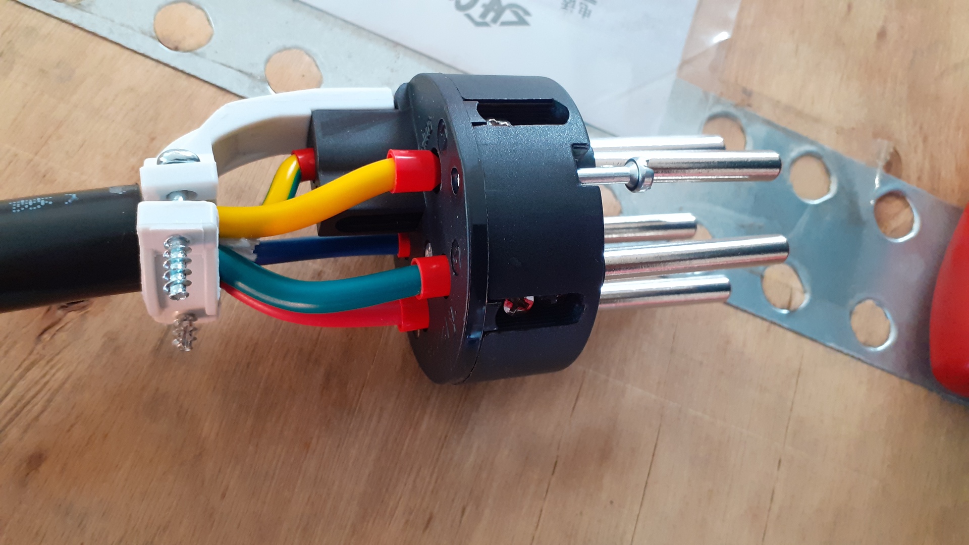

Érdekes "állatfajtával" találkoztam a minap.
Egy -illetve mindjárt négy db.- 10kW-os, vadi új kínai akkutöltővel...
A gép 3x400V-os tápkábelén akadt meg a szemem, aztán kíváncsiságból bele is néztem az ötpólusú 32A-es villásdugóba.
Más világ, más szabvány.
Aztán, hogy ki adta áldását rá minálunk ki tudja?
Egyáltalán hivatalos úton került be Magyarországra?
Mi a problémád vele? Végre valaki felismerte azt a tényt, hogy a nulla és a védővezetőn üzemszerűen soha nem folyik a névleges "brutál" áram.
Vagy ha igen, akkor azt a védelem néhány milliszekundum alatt lekapcsolja. Ha pedig nem akkor úgyis mindegy, hogy mekkora a vezeték keresztmetszete...
Ez nem egy általános kábelezés, hanem egy védelmekkel teletűzdelt céleszköz betáp kábele.
Meg különben is drága a ríz.

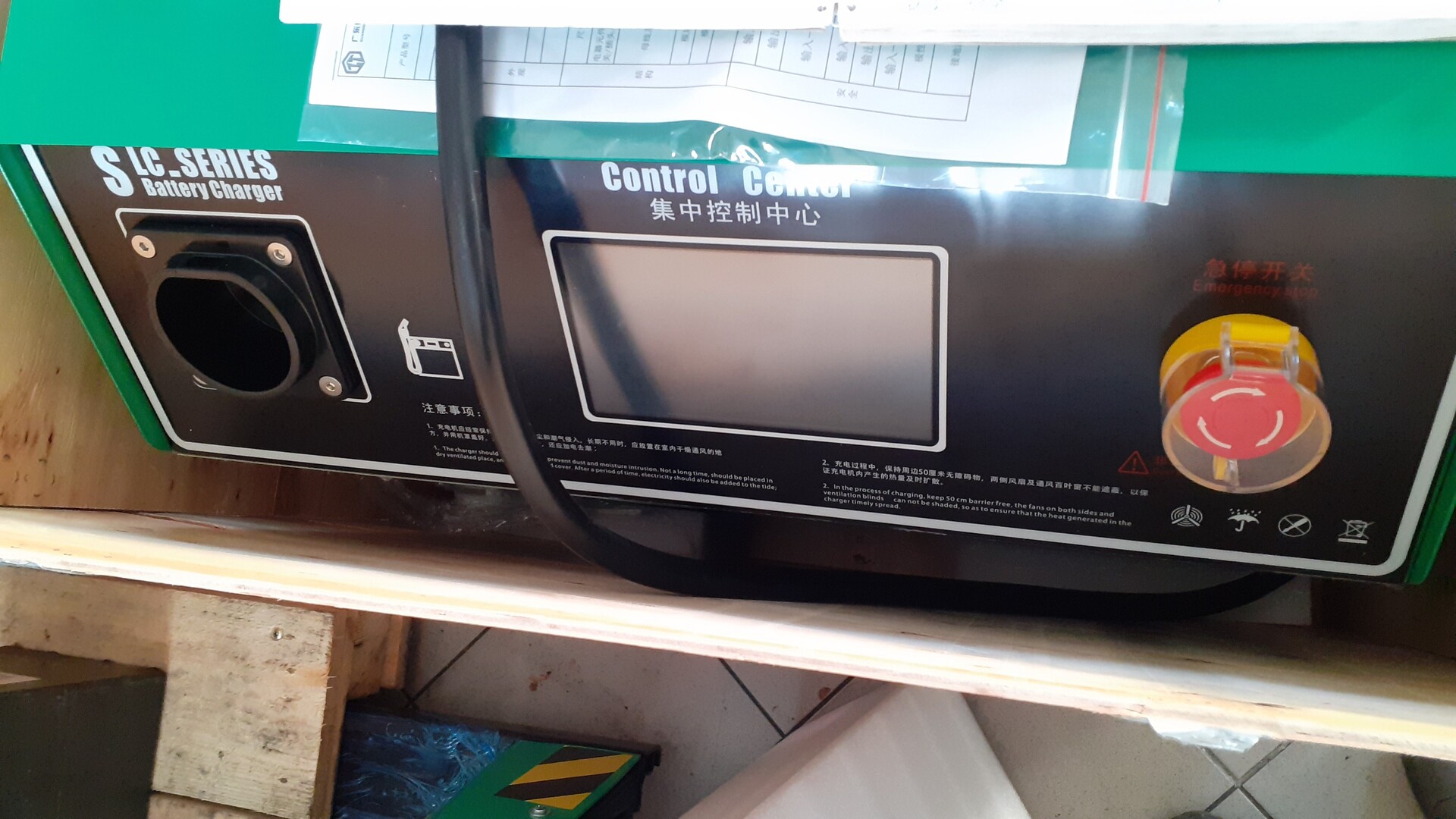

Biztos hogy hivatalos az út.
Egy a közelemben lévő targoncákkal foglalkozó/kereskedő cég forgalmazza, targoncákat-töltőket együtt.
Az adattábláját nem fotóztam, de...nincs rajta -CE- jelölés.
Van viszont a negyedik képen látható "főkapcsoló" [#wow1] mellett jobbra egy picike kis öntapadós -CE- címke, :) amit ugye, bárki, bármikor rábiggyeszthetett a hosszú úton.
Gondolom, ha már..."erre fele jön az a hajó, akkor tegyünk rá nekik".
A nagyobb, 20kW-os verziónál -'mer az is van- :) 3x10+2x6 a kábel 63A-es villásdugóval szerelve.
Egyáltalán minek rá őt ös dugó ?
Négyes kell rá  , aztán nincsen min kukacoskodni :)
Ide jött nekünk, azé ilyen flancos! :)
Ahol készült, fogadok dugó se kell rá.
Három drótot...dugó nélkül is be lehet dugni három lukba. :)

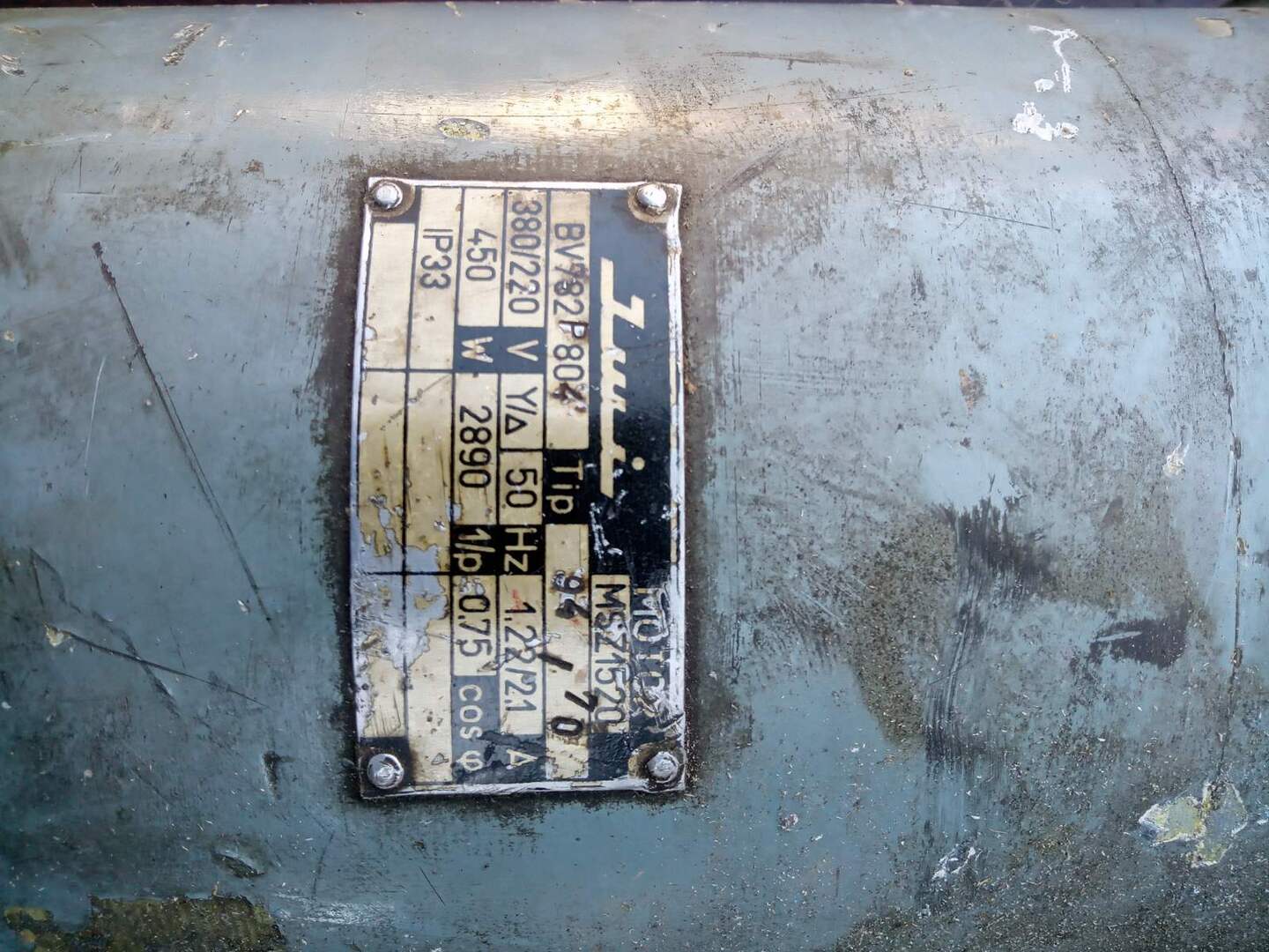

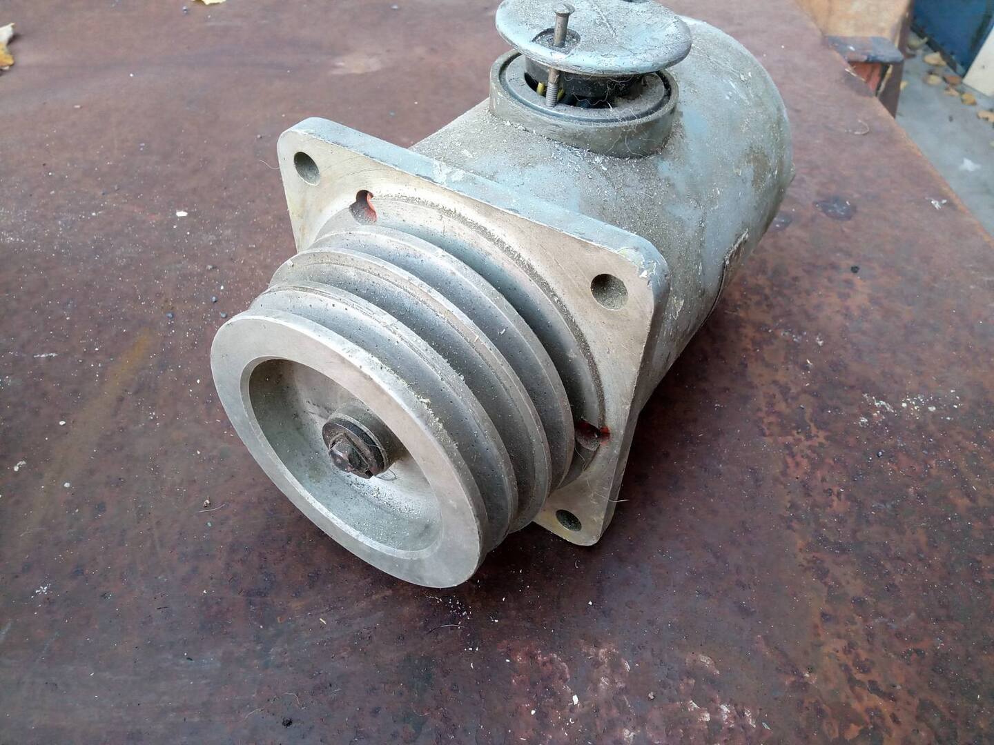

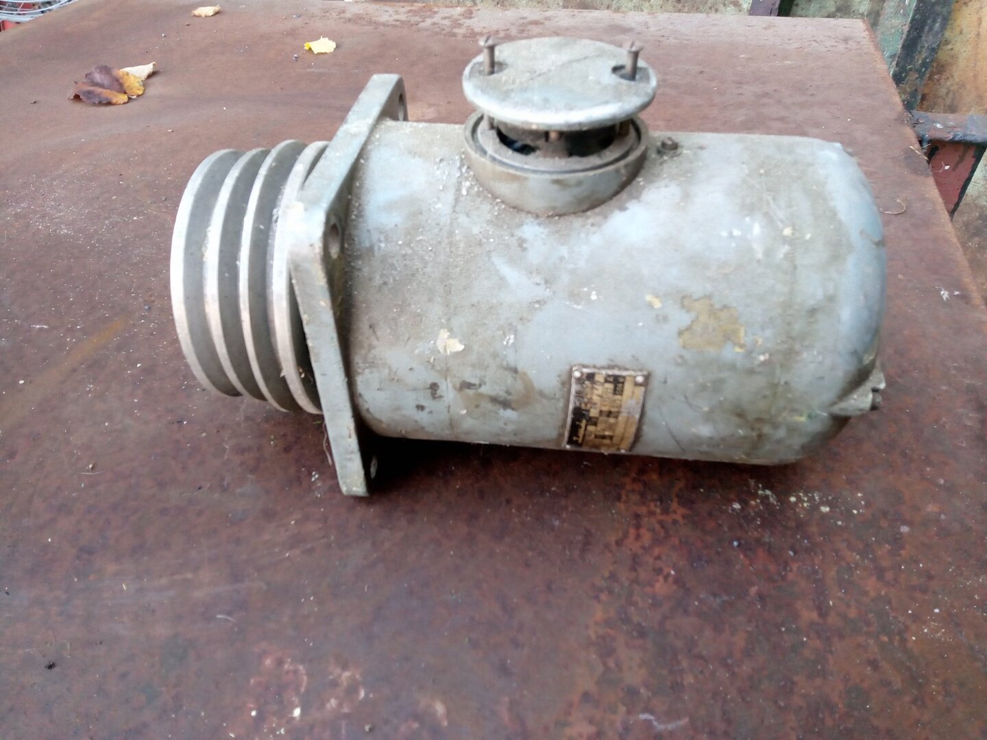

1.
Keresek az alábbi motorhoz kapcsolófedél "házat" kerek.
Hozzám már így került a kapocsfedél középső része hiányzik.
2.
Keresek az alábbi motor felfogatásával megegyezőt, de lassú fordulatút ~950 1/min
Köszönöm:
Roger
