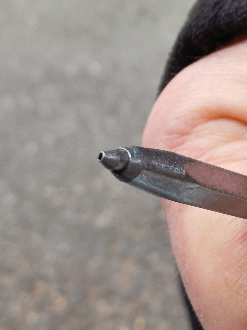

Sziasztok! Kipattan a rajztű hegye. Ugye logikus, hogy lépünk kettőt a köszörű irányába és volt probléma, nincs probléma. Ez újabban már nem így működik! Kicsi sárga barátaink spórolnak és a keményfémnek látszó betétet is betétezik. Feltehetően egy néhány milliméter hosszúságú kúpos VHM stiftet ültetnek be, ami a rövidítés hatására fellazul és mi már csak a hűlt helyét szemlélhetjük...
A képet ma lőttem, amikor a hegesztő szakoktató kollégám ez ügyben jött a fogácsoló műhelybe keményfém beszerző körútra:
sarktibsi
Sajnos!!!!!!!
Én egy gyémánt reszelőkészlettel jártam hasonlóan, bíztam benne Német márka, nemrég elkezdett pattogni lefele róla a gyémánt bevonat , na szép kis szerszám mondhatom már csak neve van.

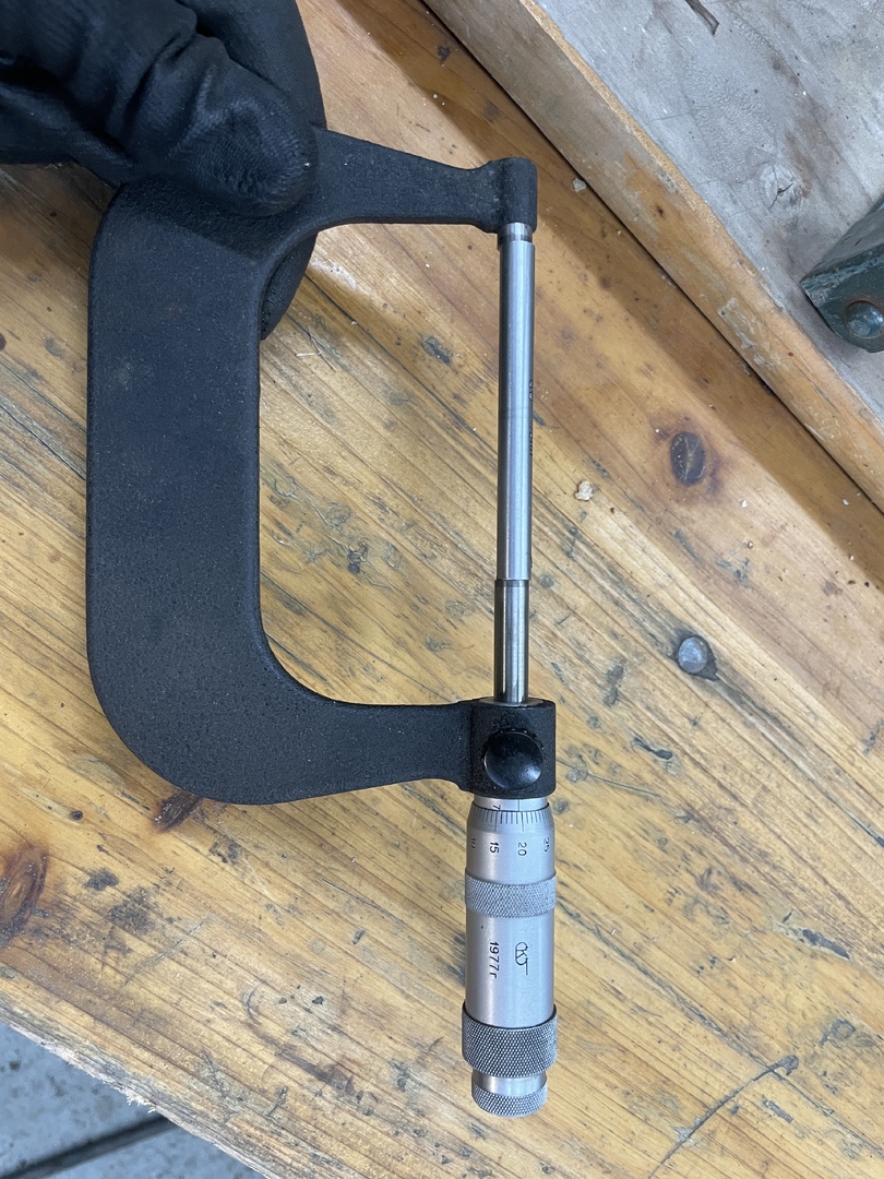

Nem tudom, hogy ide illik-e de nem találtam jobb topikot.
Orosz mikrométert nulláznám le, de semmi állító hornyot, furatot, csavart nem láttam rajta. A sötét recés anya csak a menet feszességet állítja sajna.
Tudja valaki, hogy hogy lehet ezt 0-ba állítani?
Köszi!
paradipiro

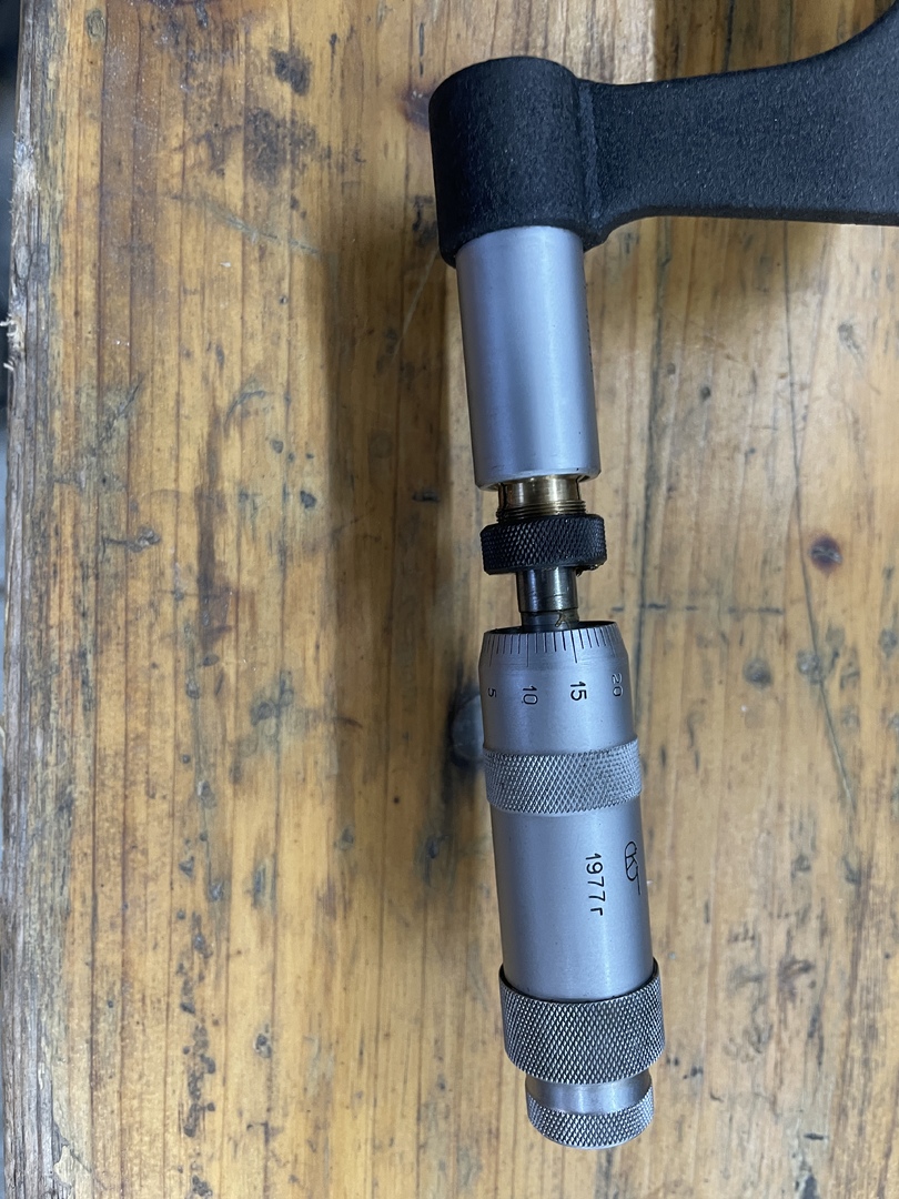

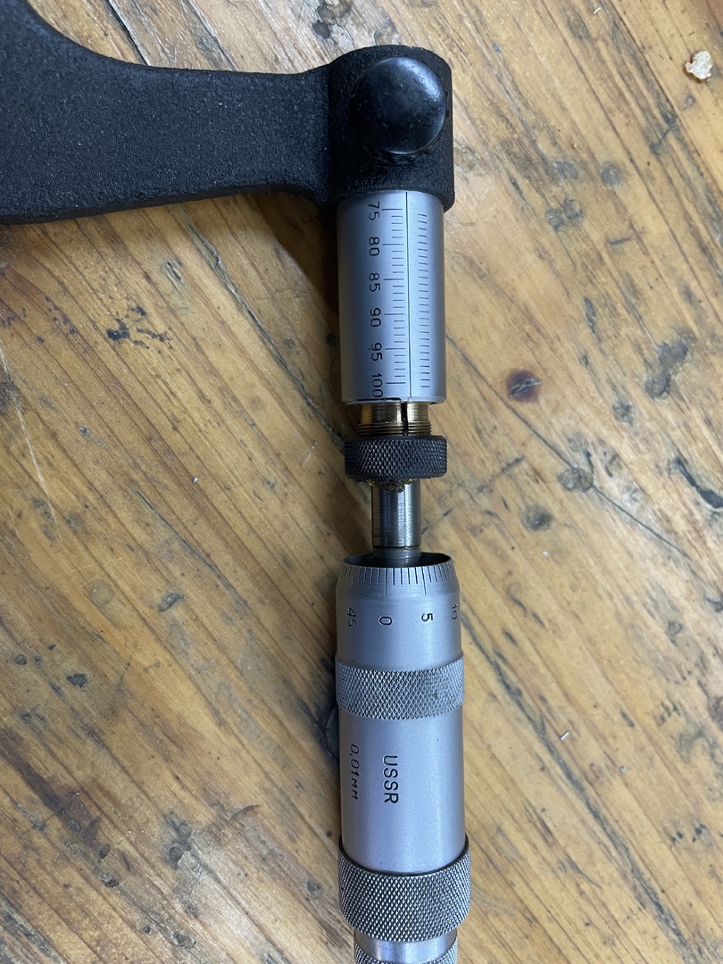

Ráállítod az ellenőrző hasábra, a rögzítővel lerögzíted.
Két verzió van:
- az egyiknél a dob oldalában van egy hernyócsavar, ezt lazítva magát a dobot le tudod mindenestül húzni az orsóról,
vagy  pedig a dob két recézésénél fogva szét tudod csavarni a dobot, majd be tudod forgatni a helyére, és visszakontrázni. (a racsni felőli vég azt hiszem a kontraanya)
kmil
Köszi az infót! Megnézem. Írok majd, hogy mire jutottam.
Üdv,
M

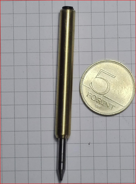

Régebben gyártottam karcolókat rugós és fix kivitelben.
90 és 120 fok volt a kúp a végén és az anyaga egyezett a 0.4 mm átérőjű nyákfúró anyagával, ez elég jó mikroszemcsés W. karbid.
Lehet van még pár a dobozban.
Vetesi75
Köszönöm! Jó lesz az még neked is! A VHM marószárakat én is félre szoktam tenni. Van is belőle egy kis készletem direkt ilyesmi célra.

Még egyszer köszi a segítséget! Működött a bot szétcsavarós módszerrel.
